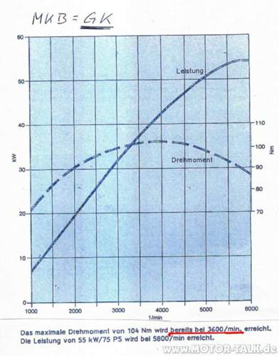

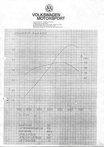

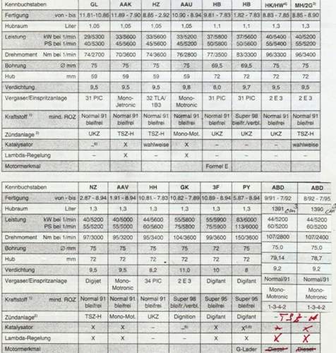

@Chris,
nachdem ich (u.A. von Dir) mehr über Deinen rasanten Fahrstil 😁 erfahren habe behaupte ich mal dass der ABD zu Dir passt wie Faust auf`s Auge.
Um die Sache besser vergleichen zu können habe ich mal die ABD-Daten aus`m
G3-Handbuch über die 86c Diesel-Daten geklebt.
(Da Maxime ja gerade für sein Abi büffelt wird ihm bei den ABD`s bestimmt eine „Ungereimtheit“ auffallen, falls nicht = Mathe 5 ,
bin ja mal gespannt, die Anderen bitte „pssst“ oder PN)
Bild 2 ist GK original (man beachte die Fußzeile 😁 )
Bild 3 ist GK VW Motorsport
Bild 4 ist ABD (bezieht sich vmtl. auf den 91/92er Motor)
Der 91-92er Motor wurde bis FIN :
1H – NW 500 000
1H – NB 060 000
und der 92-95er Motor ab FIN :
1H - PW 000 001
1H – PB 000 001 verbaut
Wenn ich mal Langeweile habe hänge ich noch an den Thread „ ABD Eintragung “ das 2. Kapitel „ ABD optimieren “ ran.
Gerade beim ABD kann man noch viel besser auf individuelle Wünsche eingehen.
MFG
86c-u-abd
Gk-diagramm
Vw-motorsport-diagramm
