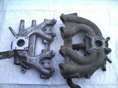

Die AAU Brücke hat enge Kanäle wie auch der AAU Kopp,
also wäre die Paarung AAU Brücke & ABD (= AAV) Kopp kontraproduktiv !
da muß (später) mal `ne "große" Brücke fertig gemacht werden (hab bestimmt noch Eene rumfliejen 😁 )

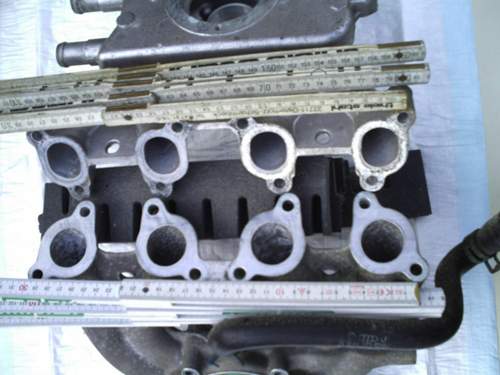

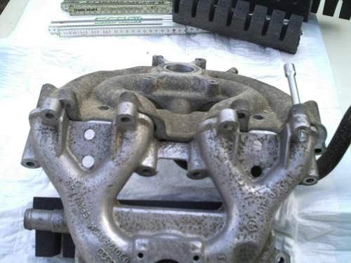

zu Deinem Gedankengang die ABU Brücke an den ABD (identisch AAV) zu bauen nochmal die Bilder zur Erinnerung.
a.) Verschraubung passt nicht 🙁
b.) Kanäle sind (am Anschluß) rund statt oval 🙁 🙁
MFG
