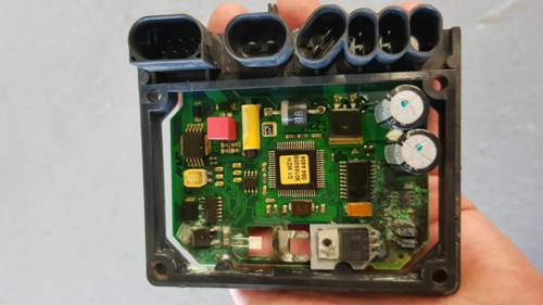

Hallo Leute,
offenbar ist das Steuergerät meiner Standheizung defekt.
Es äussert sich so, dass die Standheizung nicht funktioniert und eben auch nicht im Bordcomputer angezeigt wird.
Zusätzlich antwortet das Steuergerät nicht über VCDS.
Sicherung ziehen etc. hat keine Abhilfe gebracht.
Zu erwähnen wäre noch, dass die Sicherung der Standheizung durchgebrannt war.
Meine Frage wäre. Wie umfangreich ist der Tausch des Steuergeräts.
Grundsätzlich kann man die ja durchaus günstig schiessen.
Wo genau ist das Steuergerät verbaut und was wäre zu tun, wenn der Tausch erfolgt ist ("Anlernen" etc)

@joker-cmb schrieb am 14. Oktober 2015 um 08:41:15 Uhr:
Ja ok ich nehme an das wird dann von dem gelb abgesetztem Bauteilen der vordere sein?! Dann muss ich jetzt wohl noch herausfinden welchen Wert er besitzt. Versuche das mal noch im vortex Forum zu finden danke erstmal????
Musst Du nicht alles selbst suchen...hab ich schon mal stundenlang gemacht.
Die Anleitung, welches Bauteil zu tauschen ist:
http://forums.vwvortex.com/showthread.php?2829471-Parking-Heaters-(Standheizungen)-RetrofittingTroubleshooting-etc/page9
So demontierst Du Stossstange und Scheinwerfer:
http://forums.vwvortex.com/showthread.php?2828054
Dieses Bauteil benötigst Du. Bekommst Du von Bürklin:
http://www.e39-forum.de/thread.php?postid=1044164
Hier noch ein Video der eigentlichen Reparatur, allerdings einer anderen Webasto. Aber das Prinzip ist genau gleich:
http://m.youtube.com/watch?v=IQ7sXoaRim0
Hat nichts direkt mit der Standheizung zu tun, aber hier siehst Du Bilder eines auseinandergebauten Phaetons mit Blick auf die Standheizung und den Ladeluftkühler:
http://forums.vwvortex.com/showthread.php?2283392
Ich hoffe, das hilft....ansonsten einfach fragen :-)

Ja stimmt, der Thread beschreibt die gleiche Problematik, komisch dass ich den nicht gefunden hatte. Vielleicht ist die aus 2 mach 1 Idee eine Alternative, sofern die gebrauchte Platine dann passt und funktioniert:

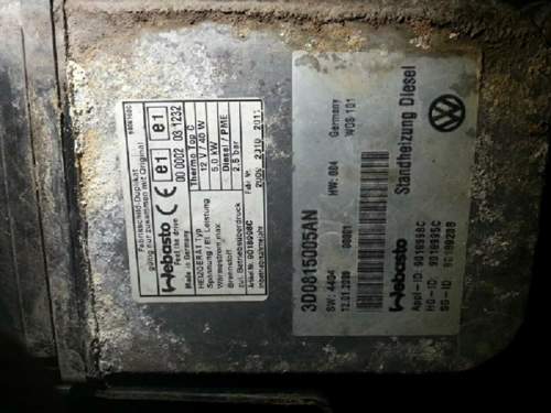

Guten Tag liebe Phaeton Kollegen hab das gleiche Problem
Hey Leute.
Ich habe auch einige Fragen.
1. mein zuheizer im phaeton Gp2 die ich als standheizung codierte zeigt Fehler Verbrennungsluftgebläse V6 an.
Also habe ich eine neue geordert. 3D0819471B für v6 TDI stand dort.
2. heute die „neue“ eingebaut und nun hab ich kein Zugriff mehr auf das Steuergerät. Der Vorbesitzer garantiert mir aber das die lief.
Jetzt mal eine Frage an die Experten.
Ist das die richtige Zusatzheizung?
Wie komme ich ins Steuergerät? Über vcds komme ich absolut nicht rein. 🙁
Liebe Grüße
3D0 819 471 B ist die Teilenummer von dem Blechhalter der Standheizung.
Die Teilenummer der Standheizung findest Du auf dem Aufkleber, der sieht so aus wie auf dem Post vom 30.09.2018 (direkt vor Deinen Post).

Theoretisch kannst auch Dein Steuergerät weiterverwenden. Wenn der Fehler im Verbrennungsluftgebläse ist, würde ich auch nur dieses tauschen, bevor Du eine Standheizung mit ungewisser Funktionalität einbaust.

Ich habe heute mal geguckt. Meine Teilenummer lautet 3d0815005an
Nun weiß ich nicht was da für eine verbaut wurde. ??
Kann es deswegen sein das ich kein Kontakt zum Steuergerät habe ?
Und welche standheizung außer meine Teilenummer kann ich noch verwenden ?
