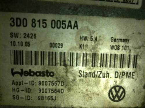

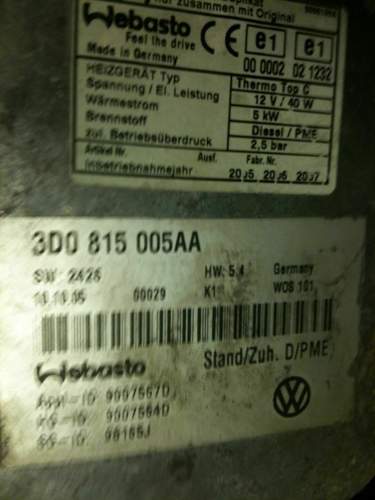

Hallo, hier mein Problem mit Bitte um Hilfe:
Kurze Problembeschreibung: GP0 Bj 2006, Diesel 3,0 TDI werkseitige Standheizung
in 2013 bereits erfolgreich Brennertausch selbst durchgeführt, gleiche Symptome und Fehlercodes erneut in Dezember 2017, Brennertausch bei KFZ Firma durchführen lassen,
Aber diesmal brachte Brennertausch keine Hilfe, Nur Phaeton spezifische Steurgeräte passen, KFZ Firma hat Standheizung eingeschickt zu Firma die Steuergeräte repariert, Diagnose dort: Irreparabler Wasserschaden, die wollen das Steuergerät zurücksenden
Was kann ich nun tun?
Wer kann mir ein Steuergerat, das für meinen GP0 passt besorgen? Bilder der Standheizung liegen bei
Danke

Kann das deine Kfz-Firma nicht?
LG
Udo
Ich glaube der gehts wie allen! Hier mein Wissenstand dazu: Das an der Standheizung verbaute/angeflanschte Steurgerät ist VW-seitig auf den Phaeton codiert und kann nicht durch eine Standard-Webasto-Platine ersetzt werden. Zudem werden diese Platinen/Steureinheiten nicht einzeln bei VW verkauft, und sind auch nicht über Webasto erhältlich. Ausweg ist der Kauf einer neuen kompletten Standheizung bei VW für 1538 Euro inkl Mwst.
Dazu suche ich nach einer Alternative (eine gute gebrauchte Standheizung für wenig Geld wäre z.B. eine solche). Da passt dann aber auch nur eine für den Phaeton, keine Ahnung ob es noch Unterschied gibt in den Baujahren und ob es zwingend eine vom 3,0 TDI sein muss oder ob auch eine vom 5,0 Liter TDI passt
Hast Du eine gute Quelle oder andere Ideen?
Danke
Moseltaler
Leider habe weder eine gute Quelle noch andere Ideen. Dass das Steuergerät nicht einzeln ersetzt werden, ist ja auch in diesem Thread zu lesen.
Hier noch ein Thread dazu:
https://www.motor-talk.de/.../...-im-3-0-l-diesel-defekt-t6214162.html
LG
Udo
