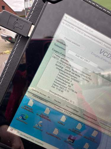

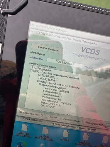

Ende 11/23 ging mein Side Assist auf Störung, die ersten 2 Wochen kam und ging die Störung seit dem ist sie dauerhaft da. Gleichzeitig ging mein original Subwoofer von Audi auch in die Knie. Der funktioniert mal ja, mal nein. Am Anfang deutlich häufiger als mittlerweile, die Lautsprecher funktionieren einwandfrei.
Die Fehler wurden bereits mehrfach ausgelesen, einmal per VCDS (s. Bilder vom Display - Ende 12/23) und einmal jetzt am 24.02.24 von Audi direkt über ODIS. Die Lampen leuchten gar nicht mehr und sobald man die Zündung an hat, kommt auch direkt das Piepen + Meldung "Audi side assist: Störung! Bitte Service aufsuchen"
Ich habe mich weiß Gott wie viele Tage&Stunden in Foren umgeschaut etc.
Ich habe für dieses Problem nun erstmal beide Steuergeräte geordert (gebraucht) und werde über den Werdegang am Wochenende berichten können. Wir werden auch zur Not die Spiegel auseinanderbauen und mal die Kabel checken, wegen Korrosion/Bruch etc.
