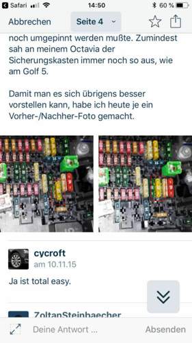

die Steckdose in der Mittelkonsole hat ja bekanntlich nur Zündungsplus.
Ich hätte gerne Dauerplus. ;-) (Spannungswandler/Kühbox)
Welche Möglichkeiten gibt es dafür? Kann man das evtl. sogar Codieren?
Kann man das im Sicherungskasten umbelegen? Anleitung zum Ausbauen des Sicherungseinsatz?
@mh234 schrieb am 8. Februar 2014 um 13:52:25 Uhr:
Es ist ganz einfach. Ich habe mir die Anleitung angesehen und dort die Sicherung für den Zigarettenanzünder gefunden. Was auffiel, war die Position der Sicherung. Die ist um eine halbe Bank nach unten versetzt. In einer Fußnote wird auch schriftlich noch einmal darauf hingewiesen. Kurz mit einem Multimeter nachgemessen. Tatsächlich: Wenn man die Sicherung um einen Kontakt nach oben setzt (so dass sie auf gleicher Höhe ist wie die anderen) hat man Dauerplus am Zigarettenanzünder. 50 Euro für das Umsetzen einer Sicherung finde ich da schon ziemlich mutig.

Das finde ich echt super, wie einfach das VW hier gelöst hat. Wenn ich noch daran denke, welchen Aufwand das Umpinnen damals beim Golf 5 gemacht, dann ist die Lösung jetzt schon deutlich einfacher. Und ich vermute fast, daß auch beim Golf 6 noch umgepinnt werden mußte. Zumindest sah an meinem Octavia der Sicherungskasten immer noch so aus, wie am Golf 5.
Damit man es sich übrigens besser vorstellen kann, habe ich heute je ein Vorher-/Nachher-Foto gemacht.

Ja ist total easy.
Umstecken der Sicherung F40 klappt auch beim GTE. Hier muss ich mir ja um die Starterbatterie ohnehin kaum Sorgen machen, die wird serienmäßig eh bei Bedarf aus dem großen Fahrstromakku nachgeladen, der Motor läuft ja planmäßig ggf nur alle paar Wochen/Monate mal, wenn's weiter weg geht als die cityüblichen 40-50 km.

Hallo, habe mein 7er Golf Facelift vor einigen Wochen bekommen und hatte vorher einen Audi A6 aus 2005. Bei dem war an der Kofferraumsteckdose Dauerspannung. Das war eine Sache die mich an dem Golf sehr genervt hat. Nun wollte ich mich eben mal daran machen und sehen ob es bei dem Facelift auch die gleiche Sicherung ist und siehe da, die Sicherung einen halben Sicherungs- Steckplatz hochgesteckt und auf den beiden Steckdosen im Golf liegt Dauer plus an. Vielen Dank an die Ingenieure!!!!! :)

Wenn jetzt, egal welche Stellung der Sicherung, immer Dauerplus vorhanden ist (was vorher beim Golf 7 ja nicht der Fall gewesen sein soll), hat VW, genau wie Skoda beim Octavia von Anfang an, ein Relais gespart und dann nenne zumindest ich Entfeinerung.

Ich hab es extra nochmal für Dich ausprobiert. Ja. Die beiden Steckdosen hängen bei mir an der gleichen Sicherung.

Hier nun einige Bilder .
Das was mh gepostet hat und 2 von mir.
Die Stellplatzbelegung ist extrem beschiessen zu erkennen .... ist es richtig das ich für Dauerstrom an der Kofferraum 12 Volt Steckdose die Sicherung 40 versetzen muss. Wo liegt der Steckplatz ungefähr und mit wie viel A ist die Dose Abgesichert?
Das ist doch im zweiten Bild unten klar ersichtlich, da sogar eingerahmt.
Ist doch schon alles gesagt und beschrieben.
Absicherung RTFM bzw. Kennfarbe der Sicherung und Beschriftung.
Glaube 20 A, sicherheitshalber selbst nachlesen bzw prüfen.:)
