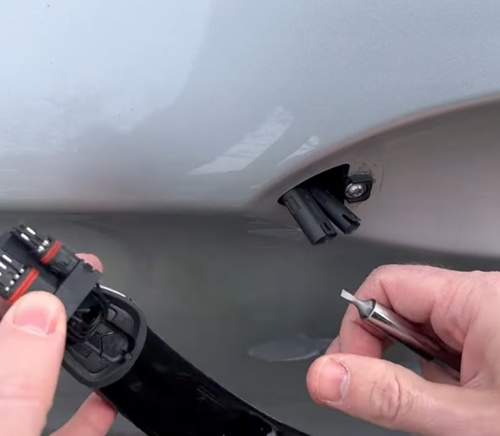

@Krypton_72 schrieb am 25. Oktober 2017 um 09:05:19 Uhr:
Bei meinem Vorgänger F11 von 2011 war das ebenfalls... klackern bei verschlossener Tür, sobald man in die Nähe des Fahrzeugs kam. Mal mehr mal weniger - irgendwann war es verschwunden, aber die Komfortfunktion funktionierte nur beim direkten ziehen des Griffs und abschließen via Griff ging gar nicht mehr. Einige Tage später meldete sich der Dicke dann mit einem Spektakel an Gong- und Blinksignalen um dann anzuzeigen, dass einige Funktionen wegen erhöhter Batterieentladung vom Netz genommen wurde.
Ich habe den Griff der Fahrertür dann selbst bei BMW für um die 290€ neu bestellt und verbaut - Der Austausch ist in wenigen Sekunden vollbracht, da hier seitens der Tür ja nichts zerlegt werden muss. Mit dem Ctek die Batterie geladen und der Spuk hatte ein Ende. Neu hatte ich ihn auch nur bestellt, weil es im Farbton Havanna kaum Auswahl am freien Markt gibt 😉
Zur Info - den Griff der Tür hinten links hatte es ein Jahr zuvor erwischt und da war noch Garantie auf dem Fahrzeug - Reparatur bei BMW mit zwei Terminen und inkl. Fehler auslesen lag bei ~ 600€ 😁
Eine Schraube fixiert den Griff, in diesem ist der Sensor eingeschäumt.

Hallo kanne66
Ich habe den Griff gewechselt, jetzt ist das Klackern weg aber leider öffnet die Tür nach wie vor nicht. Ich muss also immer noch manuell aufschliessen. Habe ich evtl. etwas vergessen beim Wechseln des Griff oder muss man den Sensor irgendwo bekannt machen?
Vielen Dank!

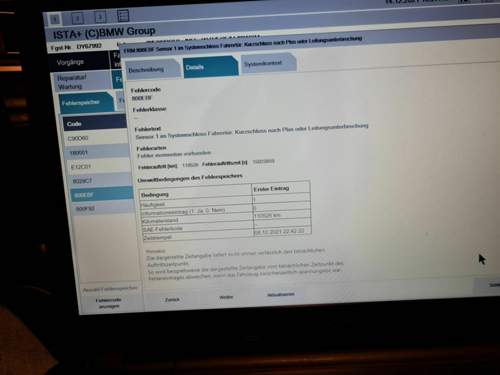

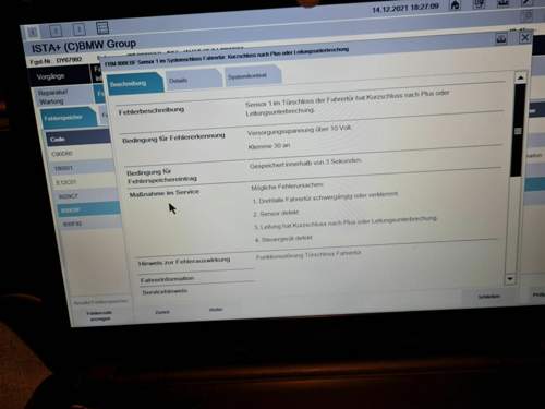

Sicherungen geprüft?
FS auslesen lassen, ausgelesen?
ggf. auch ein Defektes Türschloss, siehe anbei
So habe das gleiche Problem. Hier habe ich ausgelesen welche Tür betroffen ist. Ich bin froh das das Problem. Öfter auftaucht und ihr Erfahrung darin habt. Nicht falsch verstehen nicht schadenfroh nur man ist das etwas beruhigt. Ich habe das selbe klackern an der Fahrertür. Leider habe ich da verrieglungsschwierigkeiten. Der reagiert entweder nicht oder schließt wieder auf und klackert ab und wieder mal. Fehler ausgelesen sensor1. Es handelt sich hier um einen softclose aber wie ich sehe ist das k..kegal . Übrigens ich habe einen f06 von 2013

habe seit ca. 2 Wochen auch wieder das Problem mit dem "keyless-entry" -Zeug.
Hatte es im Sommer schonmal hat sich aber nach dem Wechsel der FB-Batterie erledigt.
Ich vermute stark den Beifahrergriff.
Meine Frage:
Wenn Ihr den Stecker abmacht, verschwindet die Verkabelung nicht in der Tür?
Wie sichert Ihr sie?
Muss da auch mal ran, da es mir die Batterie leersaugt...
Grüsse
Wenn du die Stecker etwas nach außen ziehst, sollten sie eigentlich nicht von allein in der Tür verschwinden. Bei großen Bedenken kannst du ja noch ein Tuch in die Durchgangsöffnung stecken.
Ok Danke,
muss mal schauen, wenn ich es offen habe..
Habe ein Stück Zwirn angebunden und an der Öffnung raus hängen lassen. An der innen Seite vom Griff ein Stück Tesafilm und man sieht es kaum wenn die Zwirnfarbe an die Grifffarbe angepasst wird.
