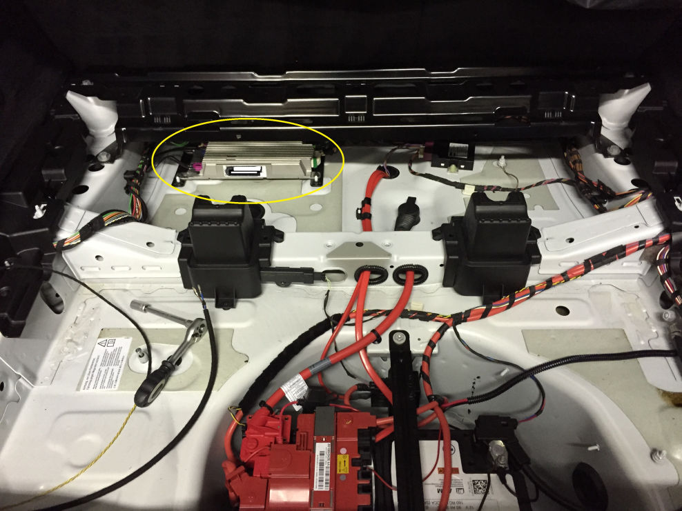

Die SIM sitzt hier drin.
https://data.motor-talk.de/.../207727654-w988-h741.jpg
http://f30.bimmerpost.com/.../attachment.php?...
http://www.heise.de/.../BMW-ConnectedDrive-gehackt-2533601.html?...
Das ist die Combobox, wie schon erwähnt wurde. Du musst das Gerät öffnen, um an die SIM zu gelangen. Es kann auch sein, dass BMW den Einbauort bei den Modellen ändert.

Die Combox gibt es doch schon seit Ende 2012 und dem NBT-Navi nicht mehr im F30, der F31 hatte sie gar nicht mehr.
Dafür gibt es seit dem NBT-Navi die TCB (Telematik Communication Box), welche ebenfalls im Kofferraum ist und die SIM-Karte enthält.
Ist quasi eine abgespeckte Version der früheren Combox, da die Media-Funktionen nun in der NBT Headunit integriert sind. Aber eben nur letztere und nicht "die ganze Combox" wie oft fälschlicherweise vermutet wird.
Mit einem Schreiben an BMW wird man nicht viel erreichen. Die SIM-Karte muss deaktiviert werden, dazu muss man zum Freundlichen (wenn der dann überhaupt eine Ahnung davon hat). Das wurde mir von der Kundenbetreuung gesagt als ich wegen der Deaktivierung von Teleservices nachgefragt hatte.
Die SIM-Karte kann man sicherlich nicht so einfach ausbauen, es ist keine normale gesteckte SIM-Karte, sondern eine embedded SIM wie schon geschrieben wurde.
Wenn man Hand anlegen will, dann evtl den Antennenstecker rausziehen, wobei manche Grundversionen eine TCB mit integrierter Antenne haben. Außerdem wird man dann sicherlich einen Eintrag im Fehlerspeicher haben. Ansonsten bleibt wohl noch rauscodieren...
