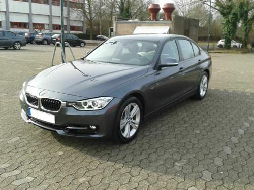

Hallo,sieht nicht schlecht aus und vom preis her auch sehr gut 😉
Nur da steht nix von unfallfrei oder wieviel besitzer er hat,mal anrufen und nachfragen 🙂
Wie gesagt der preis ist mit dieser ausstatung und kilometerleistung verdammt gut.Es kann auch daran liegen das es daran liegt das er Stuttgarter raum ist da ab 2018 das Fahrverbot anliegt für EUR5 Diesel 😉 (wahrscheinlich) kann aber für dich egal sein da du aus Ösiland kommst 😁
Ich bin selber vom E90 zum F30 umgestiegen nach 8 Jahren E90,4 Jahre 325iA E90 VFL und knapp über 4 Jahre 325dA LCI E90.Ich persönlich würde dir empfehlen mal den 320d und den 320i Probe zu fahren und dann zu entscheiden,so zumindest habe ich es gemacht mit nem 328iA,335iA und meinen jetzigen 320iA Sport line 😉
Für mich persönlich hat der 320iA sehr gut gepaßt vom preis und ausstatung da mein 325dA fast keine große ausstatung hatte,kein Navi,kein USB,keine Sportsitze,kein Sportlenkrad.Und mein jetziger hat das Navi Business drin was für mich immer noch zum lesen bewegt die ganzen Funktionen zu lernen da dieser mit mit dem E90 garnichts mehr so groß zu tun haben.
Ich Persönlich würde dir zum "i" raten da du nicht soviel fährst 😉
