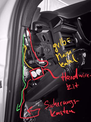

Wichtig: ich hab Dashcam (DC) vorne und hinten und nutze eine Hardwire-Kit, damit ich auch den Parkmodus nutzen kann. Zeitaufwand in Summe 3-4 h. Zum
Teil zu zweit. Ich würde es wieder machen…
Die DC vorne sitze rechts vom Innenspiegel. Diesen musste ich demontieren, um die 2 Kabel (Spannungsversorgung und Kabel für die DC hinten) durchzuziehen, da ich die Kabel nicht zwischen dem Dachmodul und der Spiegelblende verstecken konnte. Das war etwas nervig. Hier am besten nach YouTube-Videos schauen. Ansonsten habe ich noch Bilder aus dem Wartungstool. Falls benötigt, bitte PN an mich.
Danach wurde die Kabel mit einem dünnen Plastikkeil zwischen Frontscheibe und Himmel versteckt. Das ging problemlos, ohne den festsitzenden Himmel zu arg wegzuhebeln.
Danach wurden die Kabel hinter der A-Säulenverkleidungen versteckt. BITTE die Verkleidung demontieren, damit die Kabel nicht auf dem Airbag liegen. Gibt hierzu gute Videos auf YouTube. Die Kabel danach mit Kabelbinder am Leitungssatz befestigen und Verkleidung wieder montieren (das war etwas nervig, geht mit Übung aber besser).
Danach die seitliche Blende am Dashboard mit dem kleinen Sicherungskasten entfernen und hier das HK-Kit verstecken und auf eine Masseschraube legen. Habe gegen Klappern 2-3 weiße Filzpunkte geklebt.
Danach Kabel weiter nach unten führen und hinter den passenden Verkleidungen verstecken. Fußstütze abmontieren und die jeweiligen Sicherungen auf Dauerplus und Zündungsplus legen. Ich hab die Kabel von oben eingeführt, sodass sie quasi nicht zu sehen sind. Hierbei am besten mit Bordbuch und Messgerät messen, wo Dauer- und Zündungsplus anliegen. Das Bordbuch gibt gibt gute Anhaltungspunkte (ich liege z. B. auf der Diebstahlwarnanlage mit drauf). Wichtig hierbei: Sicherungen richtig rum einstecken/verbauen, damit die Sicherung im Falle von Spannungsspitzen kommt. Ich musste mit einem Seitenschneide zwei Trennwände im Sicherungskasten einschneiden, aber nur minimal.
Das Kabel für die DC hinten wird unten an der Fußleiste nach hinten geführt. Bei umgeklappter Rückbank sieht man den Übergang Richtung Kofferraum. Im Kofferraum habe ich die Leisten für die Verzurrösen abgeschraubt und das Kabel darunter verlegt und in den linken hinteren Hohlraum für die Sicherungen gelegt. Hier mit Kabelbinder an anderen Kabeln befestigt, damit nix klappert.
Der Übergang bis in die Heckklappe erfolgt über die Dichtung und die Plastikabdeckung des Scharniers, die problemlos gelöst werden kann. Hierbei genug Kabellänge vorhalten, damit beim öffnen und schließen kein Zug auf das Kabel kommt.
Das Kabel innerhalb der Heckklappe wurde verlegt, nachdem die HKL-Verkleidung demontiert wurde. Das ging zu zweit und war mit den Metallclips etwas fieselig, ginge aber mit einem Kunststoffkeil ganz gut. Befestigt danach wieder mit Kabelbinder auf den bestehenden Leitungssätzen.
Schematisch Verlegung vorne
Schematische Verlegung vorne HK-Kit-Pos.
Foto Detail HK-Kit-Pos.
