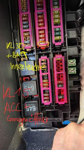

Ich habe ein anderes Problem und zwar habe ich die Sicherungen durchgemessen und welche gefunden mit Zündungsplus ( Kl15) und Dauerplus ( Kl30). Aber welche von denen kann ich jetzt nehmen ohne Probleme, oder kann ich auch auf eine Klemme gehe die nicht belegt ist ?
Ich finde auch keine Masseschraube unter der Fußstütze oder hab ich was übersehen, ansonsten muss ich das Kabel verlängern und an eine Schraube gehen am Sicherungskasten neben der Lüftunggsdüse Fahrerseite.

Du kannst auch auf eine Klemme gehen, die nicht belegt ist. Allerdings müssen auf einer Seite ein Kontakt sichbar sein, dann kannste gegenüberliegend einen Pin einstecken und eine Sicherung draufstekcen.
Masseschraube müsste unter der Verkleidung neben der Fußstütze zu finden sein (A-Säule)
Bzgl. Masse: siehe Foto. Da ist auch das HW-Kit versteckt.

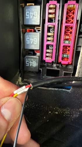

Ich hab jeweils zwei freie Slots hinter der Fussablage genommen. Ist auch die einfachere Lösung. Kannst aber auch welche nehmen, wo eine Sicherung drin ist. Da brauchst du über das Hardwire-Kit nur diese Stromabnehmer, die mit den doppelten Sicherungen unterwegs sind (eine für den normale Nutzer im Fahrzeug, eine für die Dashcam).
PS: ich hab mit einem Seitenschneider bei den Stegen im Sicherungskasten hinter der Fussablage etwas weggeknippst, damit die Anschlüsse gut reingehen.
PPS: die Sicherung sollte richtig rum drin stecken, damit bei Überspannung die Sicherung fliegt. D. H. dort, wo in der Sicherung Strom anliegt, geht der erste Zinken rein. Der zweite Zinken der Sicherung muss dort drin stecken wo kein Strom drauf ist. Und erst dann geht das Kabel weg.

So habe ich geklemmt wie auf dem Bild
Mit freundlichen Grüßen
Bild #211450330
Bei VIOFO gibt es keine Meldung auf das Handy. Das hängt vielleicht vom Hersteller ab.
Ich kann, wenn meine VIOFO im Parkmodus ist und ich das WLAN aktiviert habe, auf die Dashcam zugreifen, wenn ich in WLAN-Nähe bin.
Aber die pausenlose Strom-Verbindung ist vor allem dafür da, dass die Dashcam auch aufnimmt, wenn du Zündung aus hast (Parkmodus).
