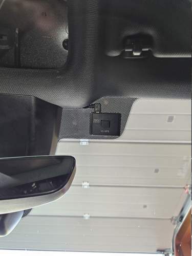

Kann jemand bitte einmal Fotos von der eingebauten UTR vorne und hinten von seinem Avant B9 Posten?
Ich finde keine im Netz für mein Auto und mich würde interessieren wie die aussehen und die Sicht nach vorne, aber vor allem nach hinten ist…

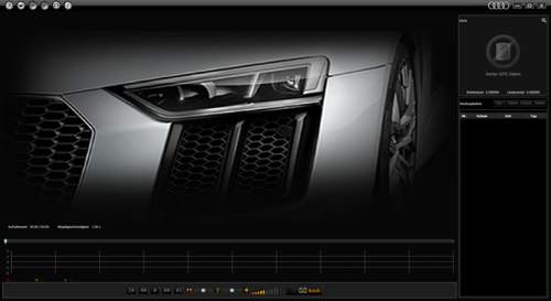

Du solltest dir unbedingt genau ansehen und ausrechnen, wie viele 1 Min Vids deine DC mit 4k aufnehmen kann, bevor sie wieder überschreibt. Besonders zu beachten wenn du vorne + hinten aufzeichnest.
Bei hinten+vorne-Aufnahme wird die Aufnahme der Heckkamera bei Audi UTR in die Videodatei der Frontkamera eingebettet. Das erhöht zwar – logischerweise – die Dateigröße im Vergleich zur nur-Frontaufnahme, der Unterschied ist aber deutlich geringer als vermutet – je nach Motiv bei meiner neuen Audi UTR sind es ca. 75 MB (nur Frontkamera) vs. 110 MB (Front und Heck).
Am Rechner lässt sich zwischen Front- und Heckansicht übrigens mit dem kostenlosen Klassiker VLC Player hin- und herschalten.

Hat niemand Photos vom Einbauzustand? ??
Hi am Rechner kannst du auch das original Audi utr viewer benutzen.🙂
@Yugo32 schrieb am 12. Mai 2023 um 09:55:18 Uhr:
Also wenn ich die Karte in den PC schiebe kommt bei mir im VLC-Player immer nur die Frontkamera, Heckkamera immer nur wenn ich auf dem Handy schaue und dieses mit der Cam verbunden hab.Zitat:
@Nitribeat schrieb am 1. Mai 2023 um 15:02:05 Uhr:
Auch finde ich die PC-Software zu Betrachtung der Files nicht, nur Lösungen mit Emulatoren.
Kannst du mir helfen?
@Zwiebelfisch1 schrieb am 29. Januar 2024 um 08:29:30 Uhr:
Zweite Videospur, das Problem wäre schon mal gelöst, nur das mit der Software nicht...

Habe heute eine Viofo A119 V3 inkl. Hardwire Kit verbaut. Bilder sagen mehr als tausend Worte, von daher...
Grüße Marc
Habe mir die Anleitung bei Erwin runtergeladen, kann ich gerne weiterleiten. Ist auf jeden Fall etwas fummelig da der Spalt um den äußeren Rahmen zu trennen sehr schmal ist und durch den Dachhimmel verdeckt wird.
Spannung ist dort vorhanden, aber keine 5 Volt, sondern natürlich 12 Volt und dann das komplette Hardwire Kit dort oben unterzubringen sehe ich nicht.
