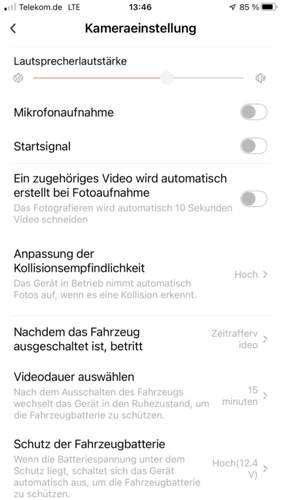

Ich dachte bei Erschütterungen speichert die Cam es in eine andere Partition, die nicht uberschrieben wird. So sah es auf dem Handy in einem Video aus, oder habe ich zu viel reininterpretiert? Wird die Cam bei euch mit der Spannung versorgt, wenn das Fahrzeug in der Busruhe z. B. Nachts ist, um die Erschütterung zu erkennen oder wie funktioniert es?
Da wo ich noch etwas unsicher bin, ist das Thema Bewegungsmelder. Das habe ich auch in den osteuropäischen Videos gesehen und viele davon haben die Unfallverursacher aus anderen Perspektiven mit Kennzeichen aufgenommen oder auch die Menschen, die Kratzer hinterlassen oder Reifen einstechen. Wobei hier wäre noch die Frage nach Spannungsversorgung zu klären. Lust auf ein leeren Akku nach ein paar Stunden parken in der Innenstadt hätte ich nicht.

Meine Dashcam kann ich nur mit Youmera App steuern. Und da hat man auch die Möglichkeit die Batterie zu schützen. Ich weiß nicht, wie das bei den anderen App aussieht. Leider, oder zum Glück steht das Auto über die Nacht in der Garage und somit werden dort keine Ereignisse aufgezeichnet. Aber, ich denke, das hat auch mit dem Umfeld zu tun. Letztendlich die Kamera kann nur Ereignisse vor dem Auto aufzeichnen, seit dem, hat man auch die Rückkamera eingebaut. Trotzdem, bei gestochenen Reifen wird da nichts helfen. Und der Dieb wird auch nicht die Windschutzscheibe einschlagen. Ich glaube, ich werde demnächst auch die Parkfunktion deaktivieren. Viel wichtiger ist für mich die Kollisionaufzeichnung. Und ich hoffe, ich werde sie nie nutzen müssen. Aber ist gut zu wissen, dass man sie hat.
