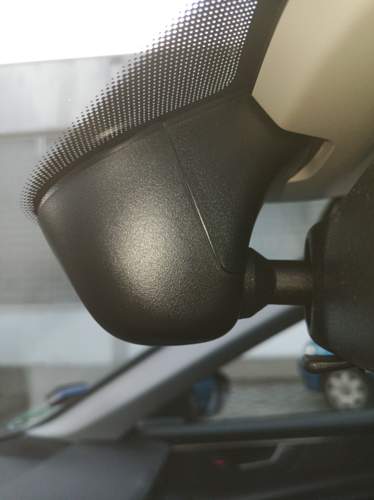

so, nun habe ich auch endlich meine Aliexpress Dashcam verbaut. Zugestellt wurde sie bereits ca. 2 Wochen nach Bestellung, also recht flott.
Ich habe den Hersteller "FitcamX" gewählt, weil dieser immer schnell auf meine Fragen antwortete und bei der Benennung des Kamera-Sensors (ob Sony oder Galaxycore) und des verbauten Chips ehrlich war und auch keine falschen Angaben auf der Produktseite vorlagen (andere Hersteller geben z.B. an, die neuste Sony-Linse zu verbauen, auf Nachfrage ist dann aber nur noch von der Sony-Linse der vorvorvorvorletzten Generation die Rede.
https://de.aliexpress.com/.../1005002559263319.html?...
Das ist die bestellte Kamera, und zwar in der 4K/2160p nur Frontkamera Version mit 64GB Speicherkarte.
Die FitcamX Version ist zwar paar Euro teurer als manche andere, dafür ist aber die App genau auf die Kamera abgestimmt. Schaut man scih das Gründungsjahr von FitcamX an, dann ist ohnehin davon auszugehen, dass alle anderen entweder nachgebaut haben oder von FitcamX unter eigener Firmierung herstellen lassen.
Der Einbau verlief in meinem A6 (Limousine, aktuelles Modell aber noch Baujahr Ende 2018, fast Vollausstattung vor allem was Sensoren etc. angeht) relativ einfach. Es hat mich ca. eine halbe Stunde gekostet, obwohl ich handwerklich überhaupt nicht begabt bin. Ich empfehle euch es genau so zu machen wie in dem Video von FitcamX auf YouTube (https://www.youtube.com/watch?v=MRk31Wgt1fk&list=WL&index=1). Zusätzlch ist mir aber beim Ausbauen der einzelnen Komponenten wie von selbst der Rückspiegel mit rausgeklappt, wahrscheinlich beim Drehen des Spiegels. Der Spiegel geht raus durch ein Drehen des Sockels gegen den Uhrzeigersinn.
Das sollte man deswegen tun, weil man so in Ruhe auf seinem Schoß die einzelnen Teile begutachten kann und so versteht, wie sich was wie zusammensetzen lässt und wo die Kabel am besten verlaufen. Ich habe das Y-Kabel zwischen Scheibe und Spiegelsockel verlegt, dort wird es entgegen meiner Erwartung nicht eingeklemmt. Nachdem man den Spiegel dann eingebaut hat kann man die Kamera von unten nach oben in die Spiegelhalterung schieben und anschließend die Kabel nach Belieben anschließen. Danach dann das Mittelstück einfach einrasten lassen (das Y-Kabel ist zum Teil dann darunter) und der Überschuss des Kabels ist dann einfach unter die große Platte zu verlegen.
Wenn man den Dreh raus hat kann man die Schritte in 10 Minuten wiederholen, aber beim ersten Mal muss man schon etwas fummeln und überlegen.
Aber wenn man dem Youtube-Video folgt kann man definitiv nichts falsch machen. Nachdem alles am richtigen Ort stitzt, kann man den Motor starten und schon startet die Dashcam, per WLan verbinden, in die App gehen und dort die Einstellungen vornehmen.
Einstellungen: Ich habe Tonaufnahme eingestellt (falls mir mal einer hinten reinkracht, wo ja keine Kamera ist), die Sensorik für den Kollisionssensor auf Leicht gestellt und den Parksensor ausgeschaltet. Was meint ihr, kann man den getrost auf Leicht stellen ohne Angst vor Batteriaschäden zu haben?
Dann habe ich das Wlan-Passwort geändert (man muss dann neu verbinden) und die SD-Karte in der App formatiert. Alles funktioniert einwandfrei. Die App ist wirklich super. Die Dateien lassen sich von der SD-Karte auf den PC übertragen und im VLC Player ohne zusätzliche Codecs abspielen. Die Auflösung ist 2160p in der Breite (wie beworben und in der App eingestellt), die Frequenz 30fps. Die Videoqualität ist absolut in Ordnung. Nummernschilder sind ab ca. 15m Distanz lesbar.
Ich habe euch einen Teil ohne Nummernschilder rausgeschnitten und bei Youtube hochgeladen (der Schnitt senkt leider etwas die Qualität und Youtube durch das Umwandeln in deren Formate leider auch, die Originaldatei ist insgesamt in besserer Qualität).

Ein kurzer Nachtrag meinerseits: Es bleibt zu sagen, dass die Kabel unter den Spiegelsockel zu verlegen doch keine so gute Idee ist. Der Spiegel wirkte insgesamt etwas "wackelig". Ich habe die Kabel nunmehr seitlich am Spiegelsockel vorbeigelegt, so, dass die Einrast-Schlitten der Kamera sie nicht einklemmen, sondern sie genau dadrunter durchschleichen.
Wie in diesem Video: https://www.youtube.com/watch?v=iQIxj5Vx2HI
Von dort dann nach oben in Richtung des Bereichs, wo die Stecker reingesteckt werden und dann die Mittelklappe drauf - fertig! 🙂 ACC und Regensensor sollte man wegen der ganzen Fummelei aber auf jeden Fall mal testen bevor man sich auf beide verlässt. Sicher ist sicher.

Soweit mir bekannt ist hat sich an dem Aufbau der drei Elemente in und am Rückspiegel nichts getan. Natürlich wäre denkbar, dass der Regensensor-Anschluss innen seine Position gewechselt hat, aber das halte ich für unwahrscheinlich. Dafür gibt es auch keinen Grund (der Sensor liegt naturgemäß bei allen Autos vorne vor dem Rückspiegel). Am besten schaust dir mal die Bilder genau an und vergleichst und wenn dir nichts direkt ins Auge fällt, dann kannst du davon ausgehen, dass es passen wird! 🙂
Wieso drei Teile? Sind es nicht nur zwei wie auf meinem Bild?
M.f.G. Wolfgang
Img-20220316-175054
Über dem Innenspiegel ist ja diese große flache Platte, die muss als erstes runter und am Ende als letztes wieder rauf.
Genau so wie in diesem Video: https://www.motor-talk.de/videos.html?...
