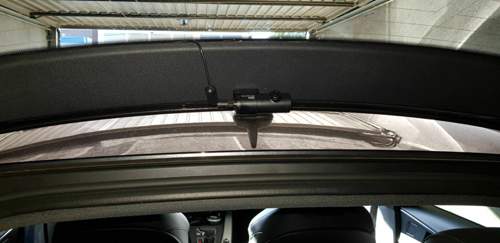

Ich hab meine blackvue 650 unten an der Heckscheibe. Guckt so gerade übers Wischerblatt. So sieht man die nicvt im Innenspiegel. Wo hast du das Kabel her gelegt? Ich bin Fahrerseitig durch das Kofferraumscharnier gegangen, dann mittig unterm Dach (von der einen leuchte zur anderen mit zugedraht gezogen) und dann vorne sitzt die Hauptkamera direkt unterm Spiegel (Kabel kommt aus der Spiegelabdeckung raus). Hab mit dab gar keine Probleme

Nun habe ich was hin und her getestet, dabei das einzigen was Besserung gebracht hat ist die Kamera weg von die Scheibe, jetzt habe ich die auf klappen Verkleidung geklebt da stört die am wenigsten das DAB signal. Alufolie hat nur minimal Verbesserung gebracht und nur wo das Auto stand, nach dem losfahren was das Radio Signal weg, hätte auch bestimmt Temperatur Probleme verursacht, abschirm Klebestreifen auf die Scheibe und Kamera drauf hat auch nix gebracht, am Kabel kann es nicht liegen denn der Kabel Verlegung habe ich nicht verändert also kann nur die Kamera selbst bzw. das Video Signal sein der stört, aber nur DAB analog Radio nicht.
