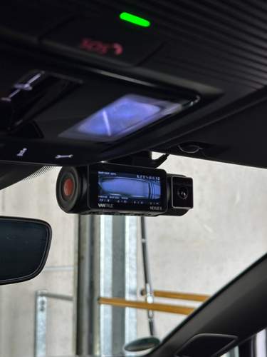

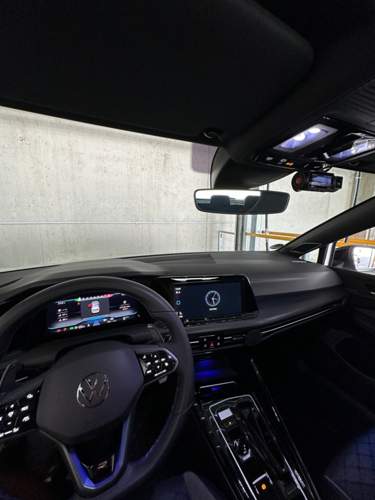

Kann nur zur Vantrue raten. Sehr sehr tolle Dashcams, die zudem zum Teil auch noch den Innenraum filmen. Habe aktuell die Vantrue N5 und Mega zufrieden.
Klebefuß liegt dabei. Saugfuß kannst du vergessen. Hält nicht, egal wie du ihn dranmachst. Spätestens wenn die Scheibe mal beschlägt wird’s feucht und er geht ab.
Die oben erwähnte N5 ist eine Dual Kamera, sprich sie filmt vorne aber auch zeitgleich nach hinten. Auch wäre eine zweite dabei, die man an die Heckscheibe machen könnte. So kann man beweisen das man zu der Zeit nicht abgelenkt oder am Handy war. WLAN Aufzeichnungen anschauen funktioniert, aber die App ist nicht die beste.
Parkmodus via Powerbank ist möglich und funktioniert.
Alles in allem tolles Gerät, auch wenn leider etwas groß…

Sieht mega aus.
Wie hast du die Kabel verlegt und wohin?
