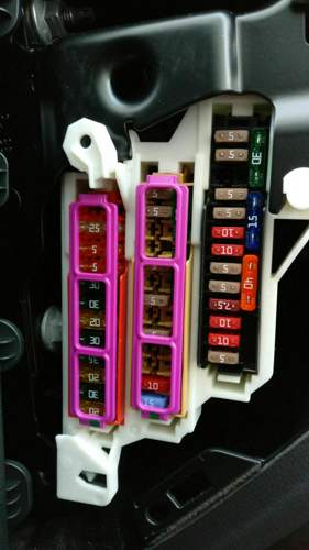

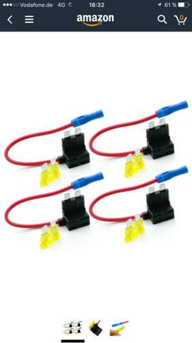

Laut Betriebsanleitung gibt es auf der Fahrerseite zwei "Klemme 15". Ist es egal von welcher ich mir das Dauerplus hole?!
Und verstehe ich das richtig, dass ich mit Hilfe eines "Abzweigers" an die blaue 15 Ampere oder die grüne 30 Ampere Sicherung muss?
(Siehe angehängte Bilder)
Danke!
Betriebsanleitung
Abzweiger
Sicherungskasten
