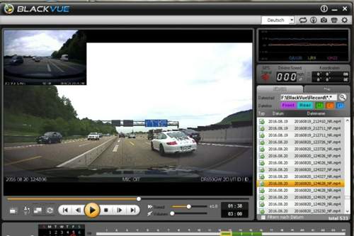

Die Cams laufen im Parkmodus in einem Standby Modus, die Bilder (Daten) laufen über einen "Ram Speicher" der 3 Sekunden Kapazität hat. Auf dem Datenträger werden sie erst geschrieben wenn ein Ereignis stattgefunden hat. Auf diese Weise wird der Stromverbrauch im Parkmodus reduziert, da nicht permanent auf dem Datenträger Daten geschrieben werden.
Also kein Hexenwerk, keine Zeitreise, nur Technik :)
Zum Anhang, wer mir in die Kiste fährt und abhaut muss mit sowas leben können. Er darf sich aber sehr gerne bei mir melden und mich bitten das zu unterlassen bzw. wieder rauszunehmen.

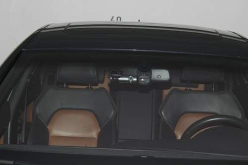

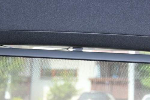

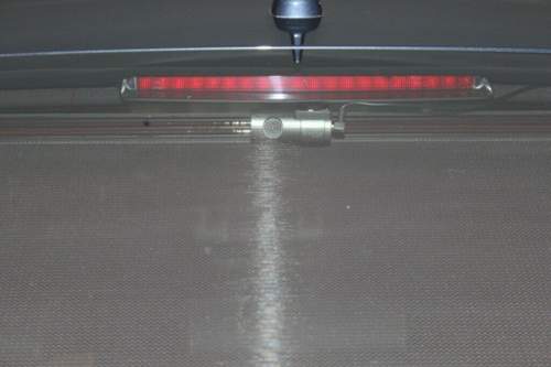

Die Bilder sind zum Teil noch aus meinem alten 4f, im 4G sind sie an der selben Position angebracht.
Vorne sollte man darauf achten das die Linse der Cam ca. auf gleicher Höhe der Kamera im Spiegelgehäuse ist. Ist sie zu weit hinten hat man sonst das Spiegelgehäuse mit auf dem Film und somit einen "toten Winkel" der nicht aufgezeichnet wird. Zu weit vorne könnte die Cam aber auch die Funktion der Kamera / Sensoren im Spiegelgehäuse stören.
Die hintere sitzt direkt unter der dritten Bremsleuchte und ist klein genug das ein elt. Heckrollo daran vorbeikommt ohne "hängen" zu bleiben.

Danke für die Bilder. Die Heckkamera ist top verbaut, aber die Frontkamera sitzt mir zu weit unten.
Ich mag es überhaupt nicht wenn man die Kabel so sehr sieht.
Wenn also die Kamera direkt an die obere kante der Frontscheibe positioniert wird, ist die Spiegel und die VZE Kamera im Weg / im Bild?! Schade.

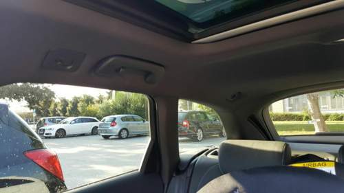

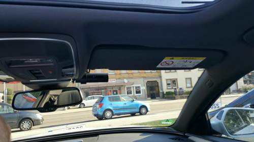

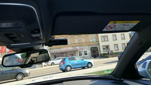

Anbei meine Bilder von Einbau in den A6 4G Avant. Das mir den Erschütterungssensoren da bin ich enttäuscht. Das funktioniert bei mir nicht. Kannst mal deine Einstellungen dazu posten? Es gibt ja die Einstellung Motion Detection und dann die Mems-Einstellungen für Normal und Parking Mode. Vielleicht gibt es noch eine Einstellung bei mir mit der ich glücklich werde.
Bei der Cam fehlt noch eine Taste, bei der man eine Aufzeichnung auch manuell markieren kann und diese dann nicht überschrieben wird. Also ein Manuelles Event auslösen. Gut ich könnte auch mal kurz ruppig Bremsen um einen Event auszulösen, aber ob das dann die anderen so lustig finden ;-)

Ja, so ist das leider, hatte sie auch erst ganz oben am Rand.
Da ich die Cams schon Jahre drin habe nehme ich die Kabel auf der Position aber schon gar nicht mehr war, von daher stören die mich nicht mehr.
Werde am Wochenende mal Bilder meiner Einstellungen machen und hier posten. Wie gesagt bei mir funktionieren die bei beiden Cams einwandfrei, vielleicht funktionieren die Sensoren in deiner Cam ja nicht richtig? Werde dann aber die Einstellungen mal posten, vielleicht klappt es ja dann.

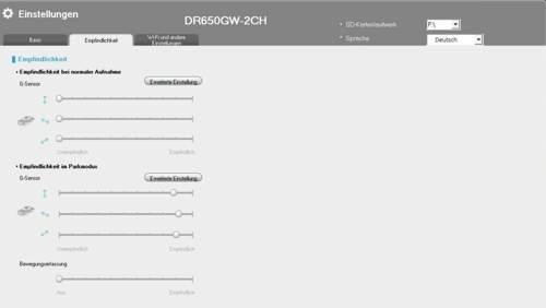

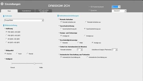

Hier die Einstellung meiner Cams.
Auf Bild drei sind die G-Sensoren, auf Bild 5 kann man die Feinabstimmung sehen.
Wenn man beim geparkten Fzg. die Cams laufen lässt und dann an verschiedenen Stellen des Fzg. Erschütterungen hervorruft kann man hinterher den Film auswerten und sehen wie empfindlich die Einstellungen sein müssen damit sie vom Park in den Aufnahmemodus geht.
Bei normalen Aufnahmen während der Fahrt habe ich die G - Sensoren abgestellt, sonst markiert die Cam jedes Schlagloch als Ereignis. Wenn man fährt bekommt man schon mit wenn man angefahren wird, deshalb ist das für mich nicht nötig das dann die Aufnahmen markiert werden. Die G - Kräfte werden aber immer mit aufgezeichnet, egal ob man die aktiviert oder deaktiviert hat.
Ich habe eine 64GB Karte in der Cam, die reicht bei mir ca. 2 Wochen, Sprich Aufnahmen werden frühestens nach 2 Wochen automatisch überschrieben. Also genug Zeit wenn man ein Problem hatte die Aufnahme auf einem Rechner zu sichern.
Hoffe das hilft dir weiter
