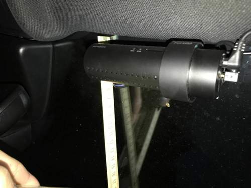

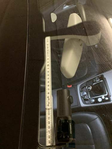

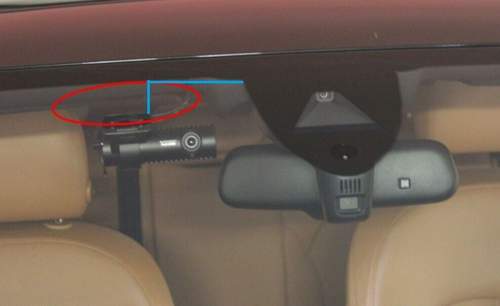

ich würde als Referenzpunkt Spiegelfußkante/Dachabschluß und Ecke Halterung/Kamera nehmen..
so die blaue Linie..
Kamera
@combatmiles

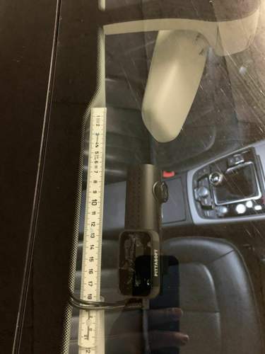

So hier meine Bilder.
Spiegelfusskante ist bei mir logischerweise etwas anders.
Aber kommt in etwa mit der Kameraposition auf deinem Bild hin.
8763dde3-8d20-4466-a356-752ae76e11b7
F07824cb-ae9d-4459-88c2-c22933f881ef
F673af25-6862-4097-a68d-87177c8373d6
Danke!! also ca 13x4 von der Kante des Dachmoduls.. 😉
geb dir ein Bier aus! 😉
Ja, genau...🙂
Passt. Bier, wird mal Zeit, dass wir eins nehmen..😉
Editha: 12,5 x 4 ca.😉

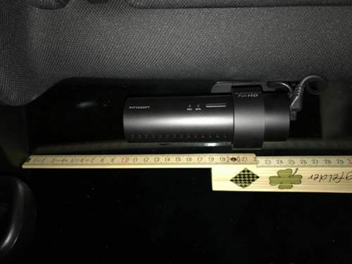

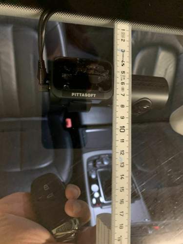

Anbei noch paar Bilder 🙂
4914d057-7a46-4f0c-a8ef-6b9df677cc2d
2a9c4d95-2a8e-4977-bca6-e6ce0bef5848
Danke euch beiden, ich denke so werd ich eine gute Position finden in der der Spiegel bzw Spiegelfuß nicht zu viel verdeckt...
Bei mir ist es gerade so nahe dran, dass der Spiegelfuß gerade so nicht mehr stört 🙂

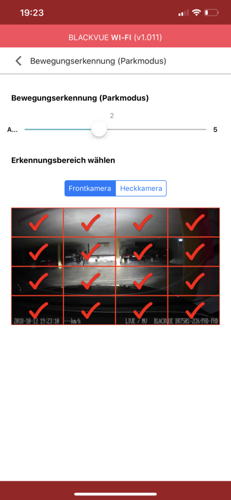

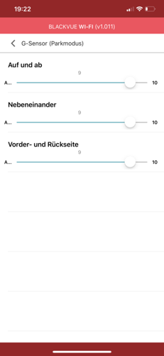

Parkmodus: ich hab mal die Bewegung auf mittel, die Berührung auf fein gestellt. wie ist euer Setup so dass leihcte Bewegeungen aufgezeichnet werden, aber nicht jeder Schlumpf der am Wagen nur vorbeigeht?

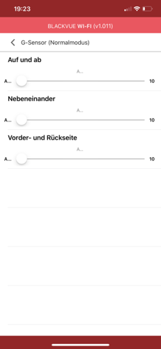

Also im Parkmodus G-Sensor alles auf 9.
Bewegungssensor auf 2 alle Bereiche vorne und hinten.
Im Nomalmodus alles aus.
