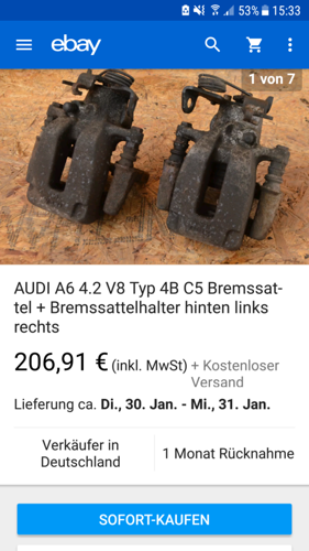

Hat zufällig noch jemand ne hintere Bremse vom S6 oder 4.2 rumliegen? Online ist leider nix zu finden...
Auf den ersten Klick in der Bucht😉
Screenshot-20180126-153303
Krass der Preis. Gibt auch einzelne für 80€ in der Bucht. Meine liegen hier auch noch so rum da ich auf 330mm umgebaut hab.
Das ist mir etwas zu teuer für 15 Jahre alte Bremssättel die in den Drittwagen kommen sollen, die müssen ja auch noch revidiert werden damit ich die nächsten Jahre hinkomme ohne Probleme.
