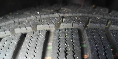

Da sieht man doch deutlich dass der aussen stärker abgefahren ist als innen, nimm mal einen Tiefenmesser.

jetzt muss ich auch mal nachfragen. Ich fahre seit September meine Conti TS850 Winterreifen in 17 Zoll. Reifen wurden neu gekauft und habe ca. 5000 KM runter.
Mir ist jetzt die abnutzung auf der Vorderachse aufgefallen rechter Reifen das die Abnutzung mittig sich zu allen anderen Reifen unterscheidet (siehe Fotos).
Ich frage mich ob es was mit der Achse zu tun hat oder, ich fahre recht viele Linkskurven ob da die Ursache ist wenn der dicke ihn schiebt.
Was sagt ihr dazu?
Vorderachse-rechts
Vorderachse-links
Mit welchem Luftdruck fährst du momentan?
@bistar schrieb am 20. November 2019 um 20:22:38 Uhr:
Vorne 2.9 Bar
Hinten 3.0 Bar
