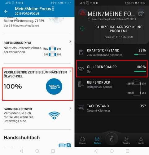

Anbei ein Screenshot von der Pro App in Verbindung mit dem 1.5 Ecoblue 120 PS.
Bevor weitere Nachfragen kommen, es ist genau der 1.5 Ecoblue, der von der Ölproblematik betroffen ist. Genau der, bei dem weder im BC noch in der normalen App diesbezüglich irgend etwas angezeigt wird.
Ölqualität 14% nach ca 6000km nach dem letzten Ölwechsel auf Garantie bei ca 8000km. Bei uns wurde angeblich ein Update aufgespielt, wir wissen jetzt dank der Pro so zumindest, dass es nichts gebracht hat.

So, dann zeig mir in deinem Screenshot doch mal, wo dort Öl-Qualität steht!
Dort steht nämlich wie bei mir "ÖL-LEBENSDAUER"... Vielleicht solltest du dich mal genauer mit deiner App beschäftigen bevor du was behauptest, was nicht stimmt. Wer von uns ist denn nun von der ganz besonderen Sorte?
Wer lesen kann ist eben klar im Vorteil!
Hier nochmal beide Apps im gerade erstellten Screenshot zum Vergleich....
links die aktuelle Ford Pass App, rechts die aktuelle Ford Pass App Pro.
Ford-pass
Was steht denn da für ein Reifendruck Wert?
Ja dann tausche bitte das Wort Ölqualität gegen Öl-Lebensdauer,
mir ging es explizit darum. Das geht dann auf meine Kappe. Der Rest der Aussage kann ruhig so stehen bleiben
Pascal müsste das sein
