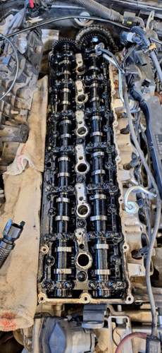

wir sind etwas am verzweifeln. Auto vom Sohn ( sehr begrenzte Finanzielle Mittel ).
Auto ist auf freier Bahn nach Ruckeln stehen geblieben. ( BMW 330d Touring )
Fehlerspeicher sagt " Luftmassen sensor und DPF "
Lufmassen Sensor ist getauscht. Abgasanlage wurde auf durchgängigkeit laut Sohn getestet.
Motor springt an....
Jedoch ist ein Geräusch zu hören... das ich früher von einen Motorschaden kannte.
Jedoch ist das " Metalische Hämmern " vorzugsweise " Vorne links ( Beifahrerseite ) über dem AGR zu hören und auch nicht immer gleich laut.
Mal ganz krass dann wieder weniger.
Werden mal einen Ölwechsel mit Castrol Edge Titanium 5W-40M machen.
Hat der Motor Hydro Stössel?
Kann es am einen verschliessenen Öl liegen? ( derzeit Motul xclean seit ca 15,5T KM drinnen )
Was kann es sonst sein.....?
Wir sind über tipps sehr dankbar

Guten Abend,
lange ist es her...das Auto stand nun sehr lange bei uns, ohne das etwas gemacht wurde.
Nach Druck von mir und auch etwas Finanziellen Spielraum, kam das Auto letzten Freitag zu BMW.
Diese haben heute den Ventildeckel abgemacht...und was gefunden. Ölschlamm und Pampe ohne ende.
Das gleiche zeug wie im Ölfilter war.
Aussage von BMW... ( mit größter wahrscheinlichkeit ) Hydrostösselschaden ( zulauf zum Stössel verstopft mit Pampe).
Würde vieles Erklären... Das Kopfen das von oben kam. Das Negeln der Nockenwelle auf den Hydrostössel.
Frage: Die Nockenwelle ( beide ) Ausbauen... Hydros erneuern, aber wie bringen wir das Schlamm/ Dreckzeug raus?
Danke
lg Robert
Img-20240408-wa0000
Zylinderkopf abbauen und im Ultraschallbad oder ähnliches reinigen. Alles andere hat keinen Sinn meiner Meinung nach. 🙂

Am WE kommen die Nockenwellen raus... mal sehen was ich in den Stösselführungen so alles an Pampe finde.
Eine Reinigung folgt.

Also ich seh das anders.Was wäre denn deine hochqualifizierte Vermutung zu diesen ausgeprägten Ölkohleablagerungen?
Eine Vermutung bringt überhaupt nichts und bringt keinem weiter wenn sie unbegründet in den Raum geworfen werden.
Hätte man das Problem abwenden können indem er alle 10t km den Wechsel gemacht hat? Ich denke nicht.
Außerhalb dieser „Forum-Bubble“ machen die wenigsten unter 25-30 t km ein Ölwechsel und das Ergebnis sieht dann nicht so aus wie oben gezeigt.
Ich selber habe keine Vermutung deswegen schreibe ich einfach nichts und lese interessiert mit anstatt irgendwas zu schreiben.
Naja, lange, bzw. zu lange Intervalle führen schon durchaus tendenziell zu einer höheren Polymerisation (Eindickung), welche wiederum die Schlammbildung begünstigt.

Wir haben hier fähige User, die die Motoren sehr gut kennen und keiner kommt auf die Idee die Longlife-Intervalle als harmlos zu bezeichnen. Tomelino weist bspw vielmehr selbst beim N55 darauf hin, dass viele Probleme, wie Lackbildung und erhöhter Verschleiß regelmäßig auf lange Intervalle zurückzuführen sind und hat hierzu (hier oder im F10-Forum) schöne Vergleichsbilder vergleichbarer Motoren mit unterschiedlichen Wechselintervallen gebracht.
Ich vermute eher das Gegenteil, dass viele User, insbesondere bei Gebrauchtfahrzeugen mit größeren Motoren nicht auf die LL-Intervalle bauen, sondern spätestens nach 10-15tkm wechseln.

Wie soll sich bei stark verkürzten Ölwechselintervallen solche Ölkohle bilden?Kannste das begründen?
Also für mich sieht das so als ob die Ölwechselintervalle massive überzogen wurden.Denn dann entstehen solche Ölkohle Ablagerungen.Man sieht das in der Realität bei schlecht gewarteten Fahrzeugen auch öfter als in irgendeinem Forum.Bei 30.000 km Ölwechselintervallen entstehen solchen Probleme nicht.
