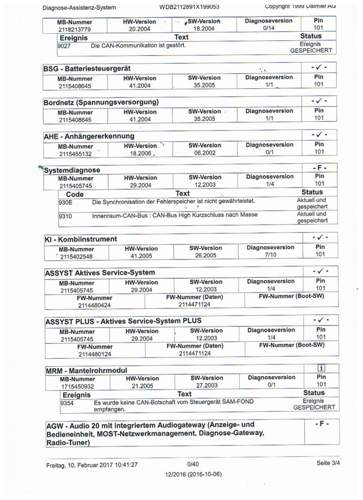

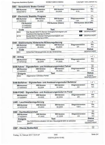

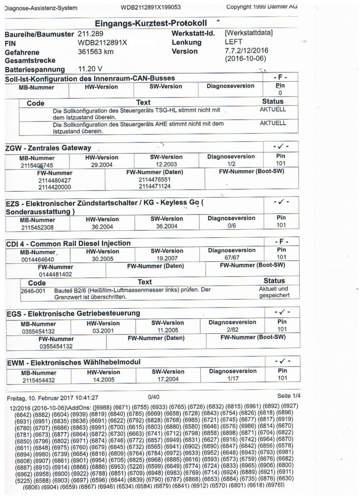

Wenn man es nicht schafft rechtzeitig vom Gas zu gehen springt der Motor ins Notprogramm! Ich starte dann während der Fahrt Launch und lese den Fehler aus! Mir wird dann der altbekannte Fehler: "2510-1 Ladedruckregler Signalfehler" angezeigt! Lösche ich dann den Fehler während der Fahrt kann ich mit der vollen Leistungsspanne weiter bis 240!

Das zweite Problem ist der Luftmassenmesser mit dem ich auch schon ewig "Huddel" habe. Seit unendlichen Zeiten besteht bei mir der Fehler: 2646-1 Prüfkomponente B2/6 (links Heissfilm-Luftmassenmesser) Wert ist über Schwellenwert! Ok habe ich gedacht, besorgst Dir ein gebrauchten, überprüften LMM weil das Geweih beim Freundlichen horrend teuer ist! Resultat war die gleiche Fehlermeldung! Heute habe ich vom Freundlichen ein Angebot bekommen Das Geweih mit beiden LMM, original von MB, in neu und weit unter 200 Euro. Das konnte ich nicht ablehnen. Also habe ich das Teil gekauft und eingebaut und was soll ich sagen? Die Diagnose zeigt Fehler: 2646-1 Prüfkomponente B2/6 (links Heissfilm-Luftmassenmesser) Wert ist über Schwellenwert! das war es also auch nicht und wieder einen Batzen Geld versenkt! Das alte Teil war komplett in Ordnung! Eine Strommessung auf dem Stecker ergab keine Unregelmäßigkeiten.
