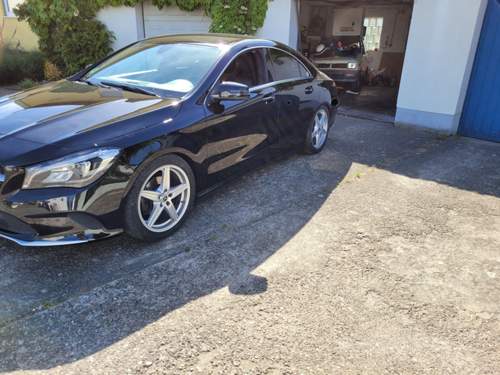

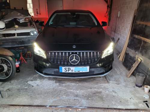

Auch wenn ich ja nun schon einige Zeit aus dem 211-er-Lager raus bin wollte ich mich wieder mal bei Euch melden. Die CLA-Gruppe ist leider nicht so kommunikativ wie ihr es seid. Liegt wohl daran dass die 211-er jetzt auch schon etwas in die Jahre gekommen sind und die Autos der Kategorie CLA nun doch noch eher beim Freundlichen landen. Ganz anders als Meiner weil ich ja bekanntlich ein recht gespaltenes Verhältnis zu deren Arbeit und deren Kostenvorstellungen habe. Muss sagen dass mir mein 211-er schon fehlt, liegt wohl auch daran dass der "Neue" eigentlich ein komplett anderes Auto ist. Soweit läuft das Auto problemlos und ohne Mangel
Natürlich konnte ich mit der Tradition, aus dem Auto mein Auto MEIN AUTO zu machen, nicht brechen was heisst das wieder einige Teile des Fahrzeuges nach meinen Vorstellungen umgestaltet wurden. So hat der Neue (hätte beinah Dicker geschrieben was er definitiv nicht ist) einen automatisch abblenden Innenspiegel, ein digitales Modul der Klimaautomatik, eine neue "Beräderung" in 18 Zoll, ein Fahrwerk und einen Panamerika-Grill bekommen. In Momeent plane ich die Nachrüstung von klappbaren Spiegeln wie sie mein 211-er auch hatte. Die Codierungsmöglichkeiten sind noch sehr eingeschränkt. Ich habe noch keine adäquate Lösung dafür gefunden. In der nächsten Zeit plane ich mal einen Besuch bei meinem Optimierer mit dem Rollenprüfstand und der Erkundung was man aus den 170 PS noch so machen kann.
Ihr seht also ich bin nicht aus der Welt und mit einem Auge schiele ich immer noch nach günstigen verfügbaren 211-er-320-er-Diesel-Kombis mit AHK!
