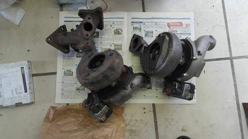

Auch wenn ich Euch permanent mit den Problemen meines E320 CDI 4matik nerve muss ich es wieder bei Euch probieren weil selbst MB keinen Rat weiß außer Teile tauschen, tauschen, tauschen........
Fangen wir an mit dem Hauptproblem, das ruckeln!
Wenn das Auto mehr als 10 Minuten steht habe ich folgendes Problem:
Auto springt problemlos an! Gibt man gaaaaanz dezent Gas passiert überhaupt nichts und man kann irgendwann problemlos fahren!
Gibt man normal Gas, wie beim regulären fahren, fängt das Auto bei 2000 u/min heftigst an mehrfach zu ruckeln! Das fühlt sich in etwa so an wie in einem altem Benziner-Kadett bei dem der Verteilerfinger Schrott ist!
Es setzen auch nicht einzeln Zylinder aus sondern gefühlsmäßig alle!
Wenn man es schafft rechtzeitig vom Gas zu gehen passiert gar nichts! Man kann dann sofort wieder Gas geben und ganz normal fahren mit der vollen Leistungsspanne bis 240 km/h
Wenn man es nicht schafft rechtzeitig vom Gas zu gehen springt der Motor ins Notprogramm! Ich starte dann während der Fahrt Launch und lese den Fehler aus! Mir wird dann der altbekannte Fehler: "2510-1 Ladedruckregler Signalfehler" angezeigt! Lösche ich dann den Fehler während der Fahrt kann ich mit der vollen Leistungsspanne weiter bis 240!
Beide Varianten funktionieren dann stundenlang bis ich das Auto 5 Minuten abstelle.
Dann geht alles wieder von vorne los!
Gefühlsmassig habe ich das Problem seit das Wetter kalt geworden ist!
Ich habe auch schon die Optimierungssoftware wieder entfernen lassen und die Originale aufgefahren mit dem gleichen Ergebnis!
Mein Freundlicher würde alles die Teile Stück für Stück, wie Turbolader, Krümmer, Steuergerät tauschen bis der Fehler gefunden ist! Das ist für mich nicht realistisch bei einem 10 Jahre alten Auto! Hat vielleicht noch irgend jemand eine Idee was ich überprüfen könnte weil es ja eigentlich ein klasse Auto ist?
Das zweite Problem ist der Luftmassenmesser mit dem ich auch schon ewig "Huddel" habe. Seit unendlichen Zeiten besteht bei mir der Fehler: 2646-1 Prüfkomponente B2/6 (links Heissfilm-Luftmassenmesser) Wert ist über Schwellenwert! Ok habe ich gedacht, besorgst Dir ein gebrauchten, überprüften LMM weil das Geweih beim Freundlichen horrend teuer ist! Resultat war die gleiche Fehlermeldung! Heute habe ich vom Freundlichen ein Angebot bekommen Das Geweih mit beiden LMM, original von MB, in neu und weit unter 200 Euro. Das konnte ich nicht ablehnen. Also habe ich das Teil gekauft und eingebaut und was soll ich sagen? Die Diagnose zeigt Fehler: 2646-1 Prüfkomponente B2/6 (links Heissfilm-Luftmassenmesser) Wert ist über Schwellenwert! das war es also auch nicht und wieder einen Batzen Geld versenkt! Das alte Teil war komplett in Ordnung! Eine Strommessung auf dem Stecker ergab keine Unregelmäßigkeiten.
So langsam bin ich mit meinem Latein am Ende! Wenn ich das Problem jetzt nicht hin bekomme geht die Kiste weg und es gibt wieder einen S210-er- 320-er mit Reihensechser Dann mach ich zwar bestimmt Miese aber ich habe weit weniger Probleme als im letzten halben Jahr!
Vielleicht hat noch jemand eine Idee wonach ich zwischen den Jahren noch schauen kann!
