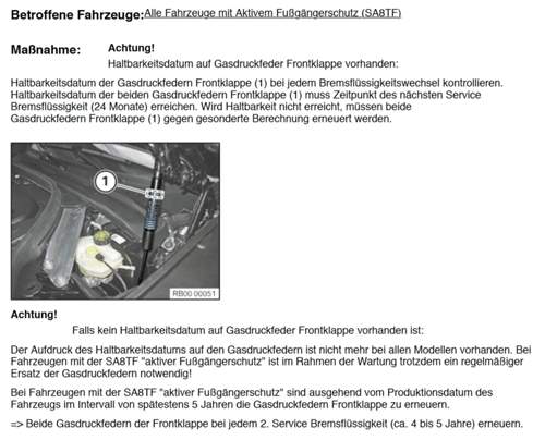

Der F34 hat serienmäßig den aktiven Fußgängerschutz. Richtig @HansaBerlin
Der Haubendämpfer ist damit HU-relevant, da Bauteil einer sicherheitsrelevanten Einrichtung.
Suche gleich mal die Originalteilenummer von Stabilus raus.
Edit: Stabilus 194558
Edit2: Es muss kein Schaden vorgelegen haben, dass kein Datum mehr aufgedruckt ist. Bei mir waren die Haubendämpfer auch nach 4 Jahren undicht. Wenn bei einem großen Service die Haubendämpfer gewechselt wurden, dann ist oftmals auch kein Austauschdatum mehr vorhanden (entgegen des obigen).
Ich empfehle die originalen Haubendämpfer von Stabilus zu kaufen und selbst zu wechseln. Für 50 € ist man dann auf der sicheren Seite.

Alle 5 Jahre wenn ein Ablaufdatum "ersichtlich" ist

Ich habe F11 Bj. 2010, mit aktivem Fussgängerschutz. Jetzt muss ich zum TÜV. Vom TÜV-Prüfer habe ich schon vorher Anweisung bekommen, dass ich vor der Prüfung beide meine Gasdruckfeder für Motorhaube austauschen muss. Und diese Gasfeder müssen angeblich Ablaufdatum haben. Bei meinem Model sieht man Beschriftung auf den Feder direkt nicht, da die sitzen in einem Plastikschutzrohr. Laut BMW-Katalog OEN-Nummer von meinen Gasdruckfeder ist 51237207188.
Jetzt ging es los:
Bei ATP bestellt von Febi Bilstein Nr. 103856, entspricht BMW 51237207188. Das Datum drauf 104/23. Zurückgeschickt.
Bei BMW Baum Automobile KAMOKA 7091029 bestellt, entspricht BMW 51237207188. Überhaupt kein Datum. Zurückgeschickt
Bei Autodoc 2 Sätze bestellt , Febi 103856 und Stabilus 108059, beide entsprechen BMW 51237207188. Auf Febi Datum 226/23, auf Stabilus 179/23. Zurückgeschickt.
TÜV angerufen. Der sagt😁och. Es muss Ablaufdatum dort stehen, sonst sind die abgelaugfen oder für ohne aktive Motorhaube.
Okay.
Bei hiesegem Zubehörhändler bestellt. Gekommen von Febi mit Datum .../23. Nicht gekauft.
Zu BMW gefahren und dort direkt original Feder bestellt, stolze 75 Euro pro Stück . Gekommen mit Aufdruck 010/23. Ich habe meine Frage gestellt, ob es ein Ablaufdatum ist, keiner konnte was Antworten. Die haben gesagt, zeige dem TÜV-Ingenier die Rechnung und so ist gut.
Ich glaube, bei Gasdruckfeder für mein Model ist nicht Ablaufdatum aufgedruck, sondern Herstellungsdatum. und der TÜV-Ingieneur weis es einfach nicht.
Was meint Ihr?

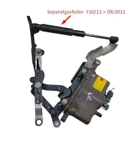

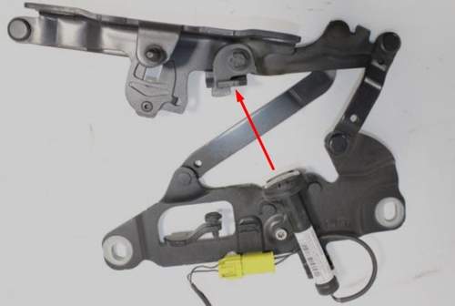

...BMW-ET-Katalog:
Bis einschließlich Baustand 09/2011 (Werksferien) sind Haubenaufsteller und Fußgängerschutzsystem voneinander unabhängig - es gibt separate Gasfedern für beide Funktionen - die "normalen" Haubenaufsteller brauchen also keinen Datumsaufdruck.
...Fußgängerschutzsystem
- Version K2 > 09/2011
- Version K3 10/2011 > (Modelljahr 2012 ff)
Version K2
