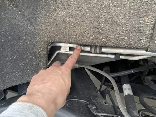

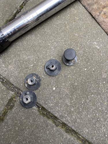

Radhausschalen hinten:
Die Demontage ist wesentlich einfacher, als vorne. Habe inklusive Aufbocken und Radabnahme keine 10 Minuten gebraucht. Neben ein paar Schraubscheiben und einem Clip, muss auch noch eine versteckte 15er Torxschraube heraus. Wie üblich ein paar Fotos zwecks Dokumentation. Auch hier bietet es sich an, den dahinterliegenden Bereich zwecks Unterbodenschutz einzusprayen sowie ein Stück Schwerschichtmatte am Kotflügel zu verkleben…
Aus dem sichtbaren Bereich
Übersichtsaufnahme
Weitere Schraubscheibe links
+6
