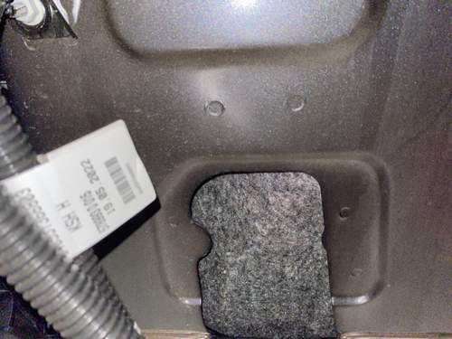

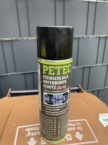

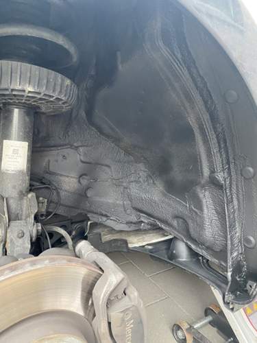

Unterbodenschutz hinter der Radhausschale, Schwerschichtstreifen am Kotflügel und Rückbau vorne links…

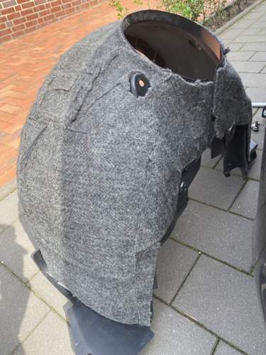

Linke Seite ist soweit „abgeschlossen“. Radhausschale ist wieder an ihrem Platz. War eine ziemliche Fummelei. Die knapp 9mm an Dämmaufbau sind schon grenzwertig. Mehr geht nicht. Zumindest nicht, wenn man die Schale von allen Seiten bekleben möchte….
Eine gute Aufnahme, wo die Dämmung noch zu sehen ist, ist nicht wirklich möglich. Die Unterbodenverkleidung sowie das Innenleben im Motorraum erlauben keinen guten Blickwinkel.
Nun ist die rechte Seite dran. Geht nun wesentlich schneller :-)
Wünsche frohes Schaffen!
Originalzustand
Benutztes Spray
Nach dem Einsprayen
+3
Bin jetzt sehr gespannt auf das Ergebnis! Das kann man wahrscheinlich erst beurteilen wenn beide Seiten fertig sind.
Interessant ist, ob dann die Geräusche von Motorraum über Stirnwand dominieren werden.
Ja, das ganze ist keine kurze Aktion...
Ich bin selbst jetzt mit hinteren Seitenvwrkleidungen und Kotflügel einige Tage beschäftigt. Mache dort aber alles nur von Innenraum.
Auf erstem Foto in der Mitte von Kotflügel ist ein Stück von Originaler Schwersschicht Dämmung zu sehen? Oder ist es Metallstück?
Langsam nährt sich das Eichhörnchen….
@MetalHeart: wenn man es für sich macht, ist es keine Arbeit ;-)…. Muss man sich zumindest einreden.
Nein. Auf dem ersten Photo ist alles Original. Die zusätzlichen Schwerschichtmatten habe ich am Kotflügel angebracht (Photo 4).
Nein, so habe ich das auch verstanden 😉
Ich meine, ob dieses Stück welches auf dem 1. Foto zu sehen ist, eine Dämmung vom Hersteller ist? Ist es eine Bitumen/Gummiartige Matte oder ist es nur eine Metall-Verstärkung der Kotflügel?
Das ist eine bitumenartige Maße, wie du sie stellenweise auch vom Inneren des Fahrzeugs wahrnehmen kannst, wenn du die Panele ausbaust ;-)

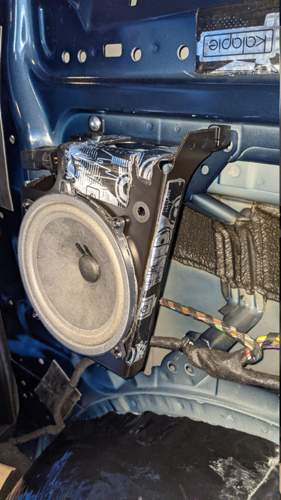

Kurzes Bericht:
- Die Radkasten und wo es ging die Karosseriebleche mit Alubutyl von Innen gedammt; dann über Alubutyl auf der Radkasten Innenraumdämmung (hatte ich als Bodendämmung von irgendeinem alten Fahrzeug, beide Seiten sind mit Polyethylen versiegelt
- Alle löse Schrauben nachgezogen (insbesondere bei der Lüftungsanlage und um die Lautsprecherträger, auf einer Seite war hintere Fenster auch löse und machte entsprechende Geräusche...)
- Verkleidungen mit Innendämmungmatten und davor etwas die Plastikteile mit Schwerschichtmatten "veredelt"
- Lautsprecher Träger und Anliegestelle unter der Lautsprecher mit Alubutylstreifen gedämmt
- Der Träger für Anhängerkupplung auf rechter Seite mit Cutmesser "optimiert" sodass der Bereich unter dem für Werkzeug, Pumpe, Reifenpannenset, Abschleppseil genutzt werden könnte. Schluss mit Platzverschwendung! 🙂
@MetalHeart: hört sich auch nach viel Arbeit an. Hast du zufällig Photos gemacht ?
Ja, aber nicht so viele Zwischenschritte fotografiert.
Anbei sind paar Fotos.
Die Lautsprecher sehen wirklich sehr traurig aus...
Von Platz her könnte da kleine Boxen mit Bassreflexrohr oder Subwoofer locker reinpassen. Aber erstmal Augen zu und wieder alles zugemacht.
Bevor man mit Lautsprechern Spiel ist ein DSP wirklich notwendig für diesen großen Raum.
Im unteren Bereich und auf die Kotflügel habe ich alte Bodendämmung angebracht.
So st großflächig die Adms Innenraumdämmung.
Die Schwerschichtmatten sind gut für große Ebene Flächen.
Alubutyl auf kleine und unebene Flächen mit Rolle angepresst.
Der neu geschaffenen Raum für Werkzeug rund um mit Bodendämmung verlegt, damit da nichts klappert.
