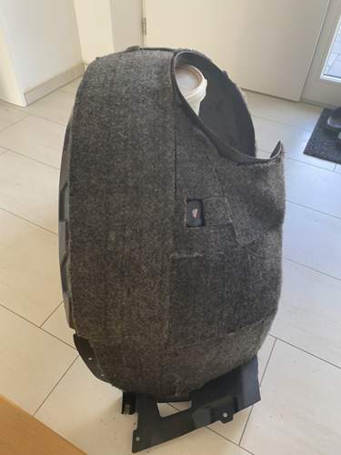

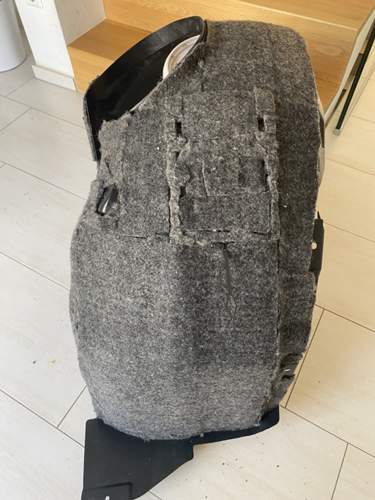

- weitere Fotos folgen (auch vom eingebauten Zustand)
- benötigt werden für 4 Radhausschalen: 6x Propylatmatte (50x100cm, Stärke 7/8 cm, 5 Euro/Stück) sowie 3 Schwerschichtmatten (50x100cm, 12 Euro/Stück) + 6,90 Euro Versand.

Ich spiele auch noch mit dem Gedanken und bei Deinen Bilder kam mir die Frage ein, ob die Radhausschale noch gut an ihren Kunststoffhaltern hält?
Denn sie ist durch die beiden neuen Schichten ja bestimmt um einiges schwerer geworden.

Momentan steht sie ohne Clipse in der Garage. Und anschließend wird sie am Fahrzeug mit Clipsen und Schrauben fixiert. Der unteren Bereich stellt beidseitig ja auch eine Tragfläche dar. Diese stützt sich auf die Unterbodenverkleidung des Fahrzeug bzw. wird da fixiert.
Sobald das Teil ins Fahrzeug zurück montiert ist, stelle ich weitere Bilder rein. Natürlich ist es nun schwerer. Ist aber alles noch im vertretbaren Rahmen …

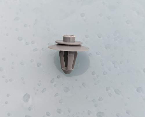

@Mrwilson2015, hier ist das Foto.
Es ist nur ein Stück pro Seite. Die befinden sich im vorderen Bereich unten. Man kann diese Clips von vorne von Hand erreichen. Das Problem ist nur, dass die sehr dicht an Kartoserie anliegt und kräftig sitzt. Ich könnte die nach Abbruch nur mit Wackelbewegungen rausziehen.
Es wurde schon in diesem Thread diskutiert (ca. 10 Seiten zurück).
Ich verstehe kein besonderen Sinn von diesen Clips. Da sonst überall von vorne bis Heckklappe nur ogangen Clips verwendet wurden.
