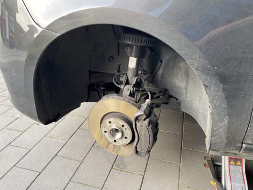

Eben mal kurz die Räder wechseln…. Und die Radhausschalen dämmen…. Tag 1 mit dem Ergebnis: weder Radwechsel vollzogen, noch Radhausschale fertig gedämmt. Dafür um einige Erfahrungen reicher ;-).
Vorne links habe ich heute angefangen.
Beim Kampf mit der Demontage habe ich eine versteckte Schraube gefunden. Diese verbirgt sich unter der Abdeckung, die den Wagenheberaufnahmepunkt umgibt.
Mit den Klipsen und Schrauben hatte ich keine Probleme. Nur die versteckte Schraube kostete Zeit. Ansonsten ergibt sich die Erkenntnis, dass eine 50x100 cm grosse Dämmmatte pro Radhausschale nicht ausreicht. Ich werde nachbestellen müssen. Aufgrund der Krümmungen der Radhausschale müssen viele Stücke zurechtgeschnitten werden. Sowohl bei der Schwerschichtdämmung, als anschließend auch bei der Dämmmatte.
Eben mal so auf die Schnelle 4 Radkästen dämmen funktioniert nicht. Zeit braucht man schon…. Morgen geht es weiter. Ich hoffe, dass ich zumindest zwei Radhausschalen fertig bekomme. Die Dokumentation ergibt sich aus den Bildern. Wünsche frohes Schaffen :-)…
Ausgangslage nach Radabnahme
Position der Clipse
Auch hier und noch etwas höher

Danke für Deine tollen Fotos.
Puuh. Dass da soviel Material draufgeht, hätte ich nicht erwartet.
Zur versteckten Schraube: Musstest Du den Wagenheber umsetzen, um da ran zu kommen? Oder bekommt man Schraube und Verkleidung auch runter, wenn das Fahrzeug am Wagenheberaufnahmepunkt aufgebockt ist?
