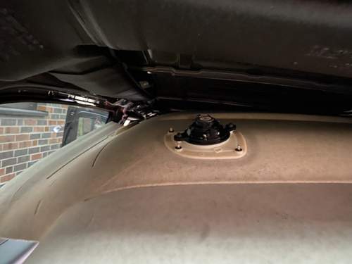

Hat jemand zufällig ein Bild der Lautsprecher parat, die hinten im Dachhimmel verbaut sind?
Möchte auch bald das Dach dämmen und überlege, ob es Sinn macht, die Lautsprecher dort gleich gegen eventuell hochwertigere zu tauschen.
Denn zweimal werde ich die Dachverkleidung bestimmt nicht de- und remontieren…
Herzliche Grüße,
SMarcS
Beim Ausbau des Dachhimmels habe ich zunächst auch versucht, die im Dachhimmel integrierten LS von unten auszubauen. Das hat aber nicht geklappt. Sie sind, so wie ich das verstanden habe, fest mit dem Dachhimmel verbunden. Ich habe dann nach dem Lösen des Dachhimmels von den Magneten die Kabel getrennt und diesen dann mitsamt den LS ausgebaut. Lasse mich wissen, ob es dir von der andere Seite gelingt, diese auszubauen und zu ersetzen, ohne, das der Dachhimmel Schaden nimmt…. Ich persönlich würde es nicht riskieren.
Vielleicht baust du aber zunächst den Dachhimmel aus. Dann kannst du dir die LS ja auch genauer von der anderen Seite anschauen.

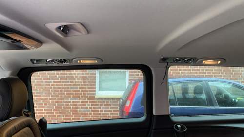

Hier der alternative Einbauplatz für zusätzliche LS (Hochtöner):
Die Air vents findest du hier:
https://de.aliexpress.com/item/1005004554585156.html
D1577baa-4dae-4dbe-a650-6c25948c3769
842199f3-670d-44fa-aecb-d618ab478555
7ba7c4e8-2e31-4f0d-ba38-347a7a9a5eba

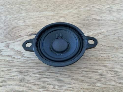

- die hinteren Dachlautsprecher habe ich gegen zwei Koaxial-Lautsprecher getauscht, somit ist der Klang in der letzten Reihe deutlich klarer. Die ursprünglich verbauten sind schon sehr einfach. Einbaumaß 87mm, sollten aber nicht zu wuchtig sein, der Platz zum Dach ist begrenzt.

Wie hast du die Lautsprecher vom Dachhimmel gelöst? Gibt es Bilder? Der Austausch der LS hört sich interessant an…
Kotflügel kommen dämmtechnisch auf jeden Fall noch dran. An den Motor habe ich auch schon gedacht… Mal sehen, was da vielleicht noch machbar ist. Wir bleiben am Thema dran ;-)
Wegen Motorgeräusche habe ich auch gedacht und schon Mal in diesem Thema die Frage gestellt..
Als Überlegung - Motorhaube dämmen und die Innenraumdämmung auf die Cookpit-Kunstoffteile von innen anbringen. Ausbau des Cokpits ist aber schon mehr. Arbeit, als von der Seitenpappen.
... und dann kommt die Getriebe und der Antriebsstrang zur Hinterachse in Vordergrund 😉 (Die hört man auch jetzt schon als Tiefton-"Brummen" und leichte mechanische Vibrationen. Das stört aber im Vergleich zu anderen Geräuschen nicht bedeutend)
Bilder vom Einbau habe ich nicht nicht gemacht, aber hier sind zwei Bilder von den ausgebauten Originallautsprechern.
Man kann sie nur nach oben, also bei wenigsten hinten runtergezogenem Dachhimmel entfernen. Das ist aber dann ganz einfach: sie sind nur mit zwei Gummitüllen auf den im Dachhimmel eingelassenen Rahmen/LS-Gittern aufgesteckt, gefühlvoll abziehen, fertig.
Die Aufnahmen der neuen Lautsprecher musste ich bisschen Auffeilen, Tüllen wieder in die Aufnahmen gezogen und aufgesteckt.
