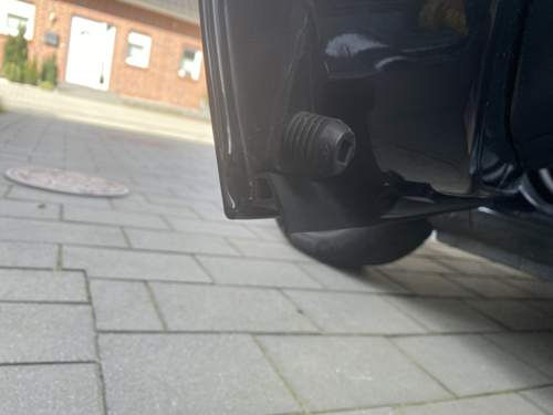

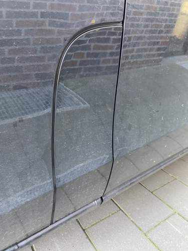

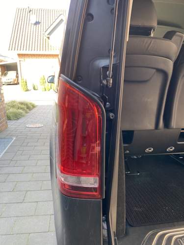

Weitere Dichtungsgummis - heute: Tankdeckel und ein Teilbereich der Heckklappe
Die Bilder sprechen für sich - Wirkungsweise wird in Augenschein genommen, sobald „alles“ fertig ist ;-)
Schaut gut aus. Du hast D-Profil benutzt? 10*10mm?
@HHH1961: korrekt. Kleines D-Profil, 10mm

@SchwarzerAnfang schrieb am 2. März 2023 um 14:28:08 Uhr:
Wo bekommst du das denn her? Die „chinesischen“ von Amazon sollen eine schlechte Klebewirkung haben.
Ich kann mich bislang nicht beschweren. Alles hält soweit. Und wenn es mal stellenweise nicht so sein sollte, kann man mit zusätzlichem Kleber ,
z.B. mit https://www.campingwagner.de/.../...-Profilgummikleber-Tube--70ml.html
Oder
doppelseitigen Klebestreifen von 3M nachhelfen.
Ich hatte die Dichtungsgummies bei Aliexpress gekauft und bin überrascht wie gut die Kleben. Die Lieferzeit war reichlich 2 Wochen, also auch ok.

Kann jemand Angaben zu den jeweiligen Längen der einzelnen Dichtungen machen? Die von AliExpress sehen gut aus und auch mit 3M Kleber
15 Meter sollten reichen. Je nachdem, ob du z.B. eine geteilte Heckklappe hast, und diese auch abdichten möchtest. Oder ob es dir wichtig ist, auch die Motorhaube abzudichten…

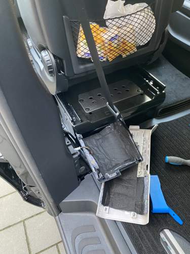

Habe nun auch die Verkleidung der B-Säule gedämmt. Im unteren Segment muss nach „oben“ hinweg aus den Haltern gezogen werden (Siehe Bilder).
An dem Panel, welches die Höhe der Gurteinstellung regelt, muss die Freigängigkeit gewährleistet sein. Nicht, dass das jemand, so wie ich im ersten Anlauf, versehentlich mit Dämmvlies überklebt… ;-).

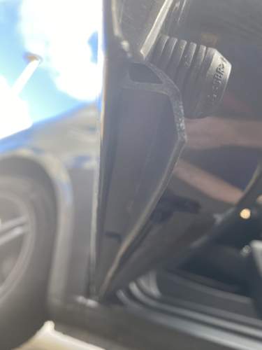

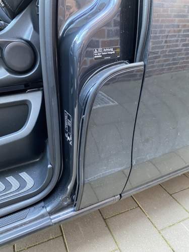

Und die Unterkante der beiden vorderen Türen hat nun ein P-Profil verpasst bekommen. Hier muss im Bereich der Wasserabläufe entsprechend ausgeschnitten werden, damit sich nichts staut.
Ansonsten ergibt sich alles aus den Bildern.
P Profil Gummidichtung
An den beiden Vordertüren
