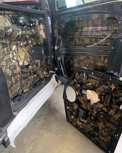

Sehr schön beklebt / isoliert Bernd ??
Ich habe bisschen weniger Material verwendet aber mit dem Endergebnis bin ich mega zufrieden - ein ganz neues Auto - bei 150 km/h kann man sich endlich normal unterhalten (vorher musste man laut sprechen). Das XM4 - Akustikpaket habe ich auch mit bestellt - keine Ahnung was sie dann genau eingebaut haben (sind das die hauchdünnen Dämmmatten an der Türverkleidung?)
Auch das Audio habe ich bei dieser Aktion ausgetauscht auf ein Jehnert Set (Lautsprecher, Bass und Verstärker (Match PP 86DSP)). Die original polnischen Lautsprecher sind eine Lachnummer. Nach dem Ausmessen (mit Mikrofon + MACH SW auf dem Lappi) bin ich endlich mit der Soundqualität zufrieden. Es lohnt sich wirklich!
Und zum Schluss - wie mehrmals geschrieben - bin so von der Qualität des Autos enttäuscht... preis Leistung stimmt einfach nicht. Das Auto ist max. 50% des Preises wert! (und ja, mir ist klar - was wir jetzt zahlen ist der aktuelle Marktwert).
Was ich noch gerne machen würde, kann aber nicht weil die Garage zu klein ist und für draussen Arbeiten das Wetter nicht optimal ist: das Boden und die Radkasten mit Alubutyl + Dämmung Isolieren. Vielleicht im Sommer...
