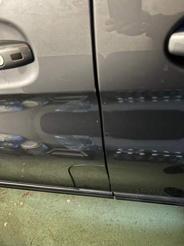

Hier noch mein kleiner Beitrag zum Thema: Ich habe versucht die Seitentürspalten mit normalen D-Dichtungen zu schliessen. Diese hatten entweder keinen optimalen Kontakt oder hinkten raus beim Türschliessen.
Ich habe experimentell mit einem P-Profil versucht. Dies dichtet viel besser und rückt nicht raus. Unten ein Paar Fotos. Die Gummidichtung kann man bei “my friend” auf Aliexpress kaufen.

Hast du denn noch weitere Stellen mit dem Dichtungen beklebt, oder nur die zwischen den Türen?
Das konkrete P Profil habe ich nur an den Schiebetüren an der konkreten Stelle eingesetzt. Der rest wie bereits von @HHH1961 beschrieben (D und Z Profile).

@magic - Danke für Deine Info. Hast Du eventuell noch ein Foto mit geschlossenen Türen, auf denen der durch die P-Profil-Dichtung verschlossene Türspalt zu sehen ist? Eventuell möchte ich es auch umsetzen.

Danke für die zusätzlichen Fotos. Foto von geschlossener Tür wäre noch willkommen.
Was ist das für eine Dichtung unten an der Fahrertür? Auch P-Profil?

Hi @HHH1961
Sorry für die späte Antwort - bin kurz vorm Urlaub und mega viel zu tun bei der Arbeit...
Hier noch die zusätzlichen Bilder vom P-Profil wenn die Schiebetür geschlossen ist.
Meinst du die Dichtung bei der Fahrertür unten?
Es ist das Z-Profil. Passt / hält perfekt. bei der Lackierung sticht auch nicht so in die Augen.
