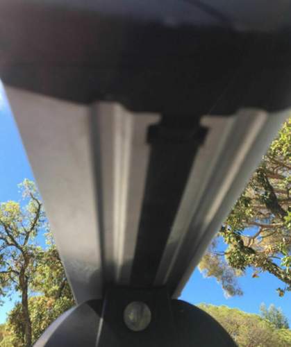

Nächste Woche fahre ich in die Urlaub mit Dachbox, und dazu habe ich letztes Wochenende die Thule Wingbar Edge 9596 mit Kit 3145 getestet (Kuh e-tron). Ergebnis: sehr hohes Pfeifen, schon ab 50km/h, unerträglich ab 100km/h. Es ist die vordere Stange. Am Boden der Stange sind zwei Schlitze. Der vordere Schlitz mit Klebeband schliessen, und das Pfeifen beginnt später (90/100). Aber wird bald danach wieder unerträglich (120km/h). Ich habe weder andere Kombinationen ausprobiert mit Klebeband, aber ohne Erfolg.
Ich kontaktiere Thule darüber, aber ich werde Ihren guten Rat in der Zwischenzeit folgen, und die Originalträger beim Freundlichen testen.
Alle Schlitze müssen verschlossen sein. Dafür gibts eigentlich für innen (vom Fuß aus gesehen) ein Plastikteil zum verschieben und für außen ein Gummiteil zum zuschneiden.
Gleiches gilt für die T-Nut auf der oberen Seite. Da ist allerdings schon ab Werk das Gummi drin.
am 6. Juni 2017 um 12:00
@rrmayer schrieb am 6. Juni 2017 um 13:42:12 Uhr:
Danke für die zusätzliche graue Zellen! ;-)
Die WingBar Edge hat die Schlit am boden im mitten nicht, ist einteilig und direct am Fuß montiert (auch kein T-Nut). Dies ist bereits mein drittes Paar, nehmen Sie es von mir: die sind wirklich richtig montiert.
Die Schlitze die ich meinte, sind auch zu sehen auf dein Bild (vorne und hinten das schwarze Gummi am Unterseite).
