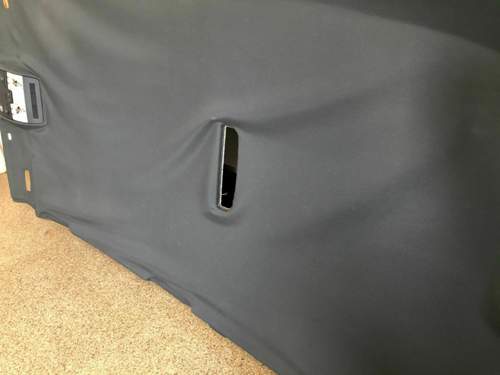

Hallo Miteinander,

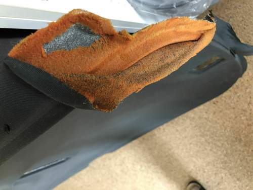

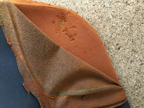

habe das Problem dass mein Dachhimmel angefangen hat zu hängen. Ausgebaut habe ich diesen inzwischen, bin mir aber unschlüssig wie ich ihn am besten verkleben soll.
Problem ist wie ich denke dass nicht der Klebstoff selbst den Geist aufgeben hat sondern der Schaumstoff darunter angefangen hat wegzubröseln...
Wäre eine "Grundierung, Versiegelung bzw Einhärtung" des Schaumstoffs mit irgendeinem Mittel und darauf dann ein Sprühkleber die passende Vorgehensweise?
Was würdet Ihr machen bzw wie seid Ihr mit euren hängenden Dachhimmeln verfahren?

Sprühkleber hält nicht, kannst du vergessen. Reinigen mit Drahtbürste und Acetone.

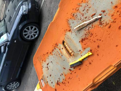

Ich habe mir jetzt mal Uhu Greenit und neuen Stoff aus ebay in Dark Grey besorgt.
Mit einer Stahlbürste konnte ich den alten Schaumstoff gut entfernen. Werde jetzt noch bissele mit Alkohol reinigen und dann berichten wie meine Erfahrungen mit dem Uhu Greenit waren.

Ich hatte den Himmel mit Acetone gereinigt und anschließend noch mit Bootskit gespachtelt um Unebenheiten auszugleichen.

ich habe endlich meinen Dachhimmel fertig gemacht. Mit dem Ergebnis bin ich nicht ganz zufrieden, werde aber noch Bilder nachreichen.
Verwendet habe ich beinahe drei Dosen Uhu Greenit aus Amazon. Den Stoff habe ich aus Ebay.de bezogen, Himmelstoff in Dark Grey mit 5 mm Stärke.
Mein Hauptproblem war die Verarbeitung des Klebers. Die erste Dose war sehr dickflüssig da ich nicht daran gedacht habe diese etwas Aufzuwärmen, wurde im Keller gelagert. Bei der nächsten Dose war ich schlauer und habe sie vor Verarbeitung im Wasserbad auf Temperatur gebracht.
Rund um die vordere Amateur der Innenraumbeleuchtung habe ich zuviel Kleber aufgebracht, dieser hat den Stoff komplett durchgenässt was dazuführte dass dort jetzt Eindruckstellen vorhanden sind.
Wenn ich es nochmal machen müsste würde ich wieder den selben Kleber verwenden aber eventuell einen dünneren (3mm) oder anderen Stoff.
Bei der Anbringung tragt auf jeden Fall auf beide Seite, Dachpappe und Rückseite des Stoffes eine Schicht Kleber auf. Lieber etwas langsamer und sorgfältiger arbeiten, der Kleber braucht sowieso relativ lang zum ablüften.
Teilt euch die Dachpappe in mehrere Etappen auf. Die große Fläche in drei große Drittel und den Rand und Umschlagung separat zum Schluss (so würde ich es zumindest machen wenn ich es nochmals machen müsste.)
