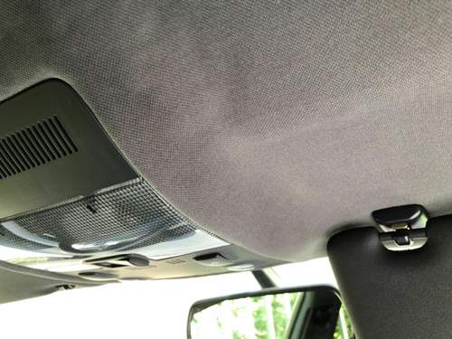

Hab folgendes Problem:

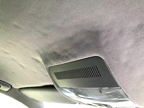

Bei meinem Avant Bj. 03 löst sich der Stoff vom vorderen Teil des Dachhimmels. Es sieht jetzt aus wie eine Blase 😠.
Genauer gesagt von der linken Sonnenblende über die Innenbeleuchtung in der Mitte bis zur rechten Sonnenblende.
Feuchtigkeit ist offensichtlich nicht die Ursache - vermute dass einfach der Kleber „nachgelassen“ hat (vielleicht auch durch die Hitze in der letzten Zeit).
Was kann man da machen?
Wie kompliziert ist der Ausbau des Himmels?
Geht es evtl auch ohne Ausbau?
Oder ist das etwa gar nicht reparable mit vertretbarem Aufwand?
Danke schon mal vorab.
Armin

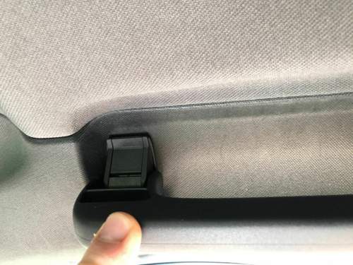

Auf den Bildern sind die Klammern und deren Positionen ersichtlich. Zudem sieht man auf einem Foto, wie der schwarze Rahmen gesteckt ist.

Wissenswert wäre für mich zb. Wie man am besten die Ausbuchtung von den angstgriffen macht. Lg
Das war eigentlich kein Problem da der Stoff genug Stretch hat. Ich hatte erst meine großen Flächen geklebt und dann am nächsten Tag die Ränder inklusive "Angstgriffe". Wichtig dünne Schicht auf beide Seiten auftragen und genug Zeit lassen zum ablüften (Siehe auch die Artikelbeschreibung auf der Uhu Greenit Dose )

Wie gesagt ab den Druckstellen habe ich Zuviel Kleber aufgetragen welcher dann durch alle Schichten durchgedrückt hat. Zudem dann auch noch punktuellen Druck ausgeübt mit den Fingerspitzen anstatt mit den Handflächen.
