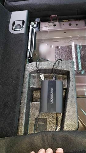

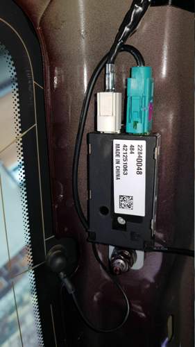

So, Rückmeldung meinerseits - derzeitige Lösung, wird wohl auch so bleiben:
- DENSION mittels 5m Mini- USB- Adapterkabel an J3 des HMI angeschlossen, DENSION im Kofferraum positioniert (leicht zugänglich zwecks evtl. Update etc.)
- Da ich den Fensteranschluss am Original- Antennenverstärker nicht abschneiden wollte (zwecks Rückrüstung oder so) , habe ich in der Bucht nach einem Opel- Antennenverstärker zum "vergewaltigen" gesucht - fündig geworden => Antennenverstärker/- splitter aus dem Siggi A für unter 20€. Habe den aber nicht "vergewaltigt", sondern anstelle des Originalverstärkers eingebaut.
- Empfang war nicht so besonders. Daher noch nen Bad Blankenburg Verstärker nachgeschaltet (Spannungsversorgung vom DENSION).
- Ergebnis: Funktioniert, da wo DAB- Abdeckung vorhanden ist richtig gut. Ausserhalb der Stadt wird es dünn. Aber laut der DAB- Karte (https://www.dabplus.de/empfang/?lang=de) ist auch stellenweise keine Abdeckung vorhanden.
Gruß und Danke für eure Unterstützung!

Ja funktioniert, siehe Beitrag von Marjotom80 auf Seite 2. Musst halt das Kabel vom Originalverstärker abschneiden und FAKRA dran crimpen.

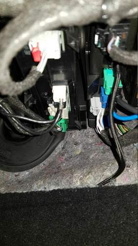

Hallo zusammen, ich habe mich auch an die Umrüstung bzw. Aufrüstung mit DAB gemacht.
Zuerst den originalen Opel Antennenverstärker für DAB eingebaut, Fakra Kabel in den Beifahrerfussraum gelegt und die DAB Silverbox dem Freundlichen in den Fussraum gelegt. Hatte ich vorher mit dem Servicemann abgesprochen.
Dann den Insi nach dem Service abgeholt und nix. Sie haben wohl alles probiert. Doch laut Opel gibt es keine Konfigurationsdatei mit DAB für mein Auto.
Kennt das Problem jemand ?
Es ist ein Sports Tourer 2L Diesel Bj. 7/2017
Grüße Holle
