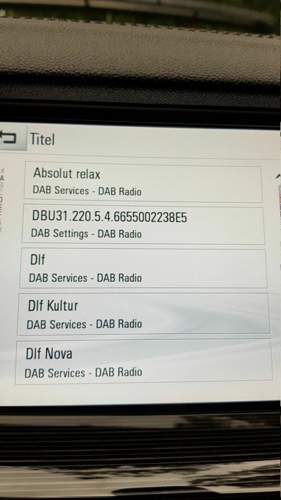

Ich habe ebenfalls ca. 260€(ca.100€ Software von Opel, ca.100€ Programmierung und ca. 60€ Einbau Steuergerät)beim FOH bezahlt.
Die benötigten Teile mit den Teilenummern gibts weiter vorn im Chatverlauf. Habe für gebrauchten Radiosteuergerät 100€ und für den Antennenverstärker/Splitter nochmal 35€ gezahlt.
Hat sich aber gelohnt, da DAB Empfang vom Originalradio besser ist als nachgerüstete DAB-Zubehörsysteme.

Zusatzinfos werden nicht angezeigt, das Unterstützt das Opel Navi900 Radio ja nicht, darauf lege ich auch kein Wert. Titel/Interpreten des aktuellen Lieds werden angezeigt, sofern der Radiosender dies zur Verfügung stellt. Mehr Details/Info gibts in der Opel-Radio-Bedienungsanleitung, welche es online gibt.

Hallo, original DAB+ nachrüsten ist möglich, habe ich gemacht.
Man benötigt die Delphi Silverbox 28565134(Radiosteuergerät) mit DAB+ Anschluss + Antennenverstärker mit Splitter 13393767 für die Scheibenantenne und natürlich die VCI Programmierung beim VOH.
Ach und das Antennenkabel musste ich noch von hinten links nach vorne rechts verlegen (7m Fakra grün Ebay)

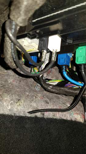

Hallo, ich habe einige Fragen zu dem Thema, evtl. kann jmd. helfen!
Mein Siggi (MJ 18.5) hat kein DAB ab Werk. Beim Kauf hat der Freundliche die PAP- Lösung verbaut. Da nach Einbau kein USB- Stick in der Mittelkonsole erkannt wurde, bin jetzt der Sache mal auf den Grund gegangen.
Also die PAP-Lösung ist zu 100% "DENSION", nur teurer (DENSION- Logo ist drauf). Dabei sind noch die Scheibenantenne und ein USB- Hub. Angeschlossen wurde der Hub per Mini- USB am HMI. Mit dem Hub hat Android- Auto in der Mittelkonsole per Kabel funktioniert, USB- Sticks wurden nicht erkannt. Lösung: Hub raus und DENSION direkt mit entsprechendem USB- Adapterkabel an J3 des HMI anschließen (schwarzer Anschluss)! USB- Stick wird jetzt erkannt, DENSION funktioniert auch, ebenso Android- Auto!
Jetzt benötige ich "nur" noch ein ordentliches DAB- Signal. Mit der Scheibenklebeantenne ist Empfang da, aber gegenüber werksseitigen DAB- Systemen extrem eingeschränkt (Vergleich: Mazda CX-3).
Jetzt meine Fragen:
1.) Hat jmd eine Empfehlung für eine gute DAB- Antenne?
2.) Am Radiomodul gibt es den weißen Stecker (siehe Bild) -> ich habe in irgendeinem Forum gelesen, dies soll DAB- Antennensignal sein. Stimmt das? gibt es zu dem Stecker ein entsprechendes Gegenstück?

Ich habe die C- Säulen- Verkleidung abgenommen, jedoch keinen Verstärker entdecken können! Müsste ja so aussehen wie auf angehangenem Bild.
Liegt hier ein Verständnisproblem meinerseits vor? Ist ja nen ST...hmmm....also ich ich habe die Verkleidung der letzten breiten Säule abgenommen (evtl. D-Säule?). Die "kleine" Verkleidung vor der Kofferraumscheibe (mit Abdeckkappe für Schraube) habe ich nicht entfernt.
Stromversorgung wurde über den Ausgang vom DENSION- Modul realisiert? Mit Phantomstromadapter oder direkt über den 12V- Eingang des Verstärkers?
Hoffe mir kann geholfen werden!
Antennenverstärker
DENSION
Radiomodul Stecker weiß

Moin ,habe bei mir den dension u 3 Generation verbaut ,eine aktive antennenweiche von bad Blankenburg und ein fakrakabel und bin direkt am interface hinterm Handschuhfach und habe das signal von der Scheiben Antenne abgegriffen ,zusätzlich hab ich die pass trough box gekauft für den usb stick ...
Der Verstärker ist in der 3.Säule links verbaut. Der weisse Stecker am Radiomodul ist das FM Antennensignal. DAB wäre grün, ist aber nicht vorhanden, da nicht werksseitig verbaut. Du könntest den original Antennenverstärker mit DAB Splitter nachrüsten, an die originale Scheibenantenne anschließen und ein zusätzliches Fakrakabel verlegen.

Danke für eure Hilfe, so ist der Plan! Nur die Frage, wie habt ihr den Splitter mit 12V versorgt?
Ist die verbaute Original- Antenne aktiv oder passiv, sprich braucht es Phantom- Adapter für die Antenne?
Wozu das FAKRA- Kabel? Ist mit dem "Kabelsalat" aus folgendem Link nix zu machen? Will ungern Stecker abschneiden....
