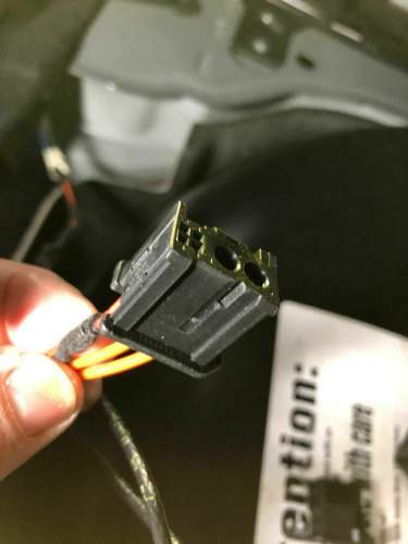

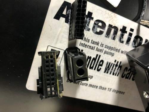

Habe jetzt bei Mercedes den DAB+ Umrüstung-Satz A2188201300 gekauft.
Wie auf den Fotos zu sehn, sind die Stecker-Belegung anders.
Original waren nur zwei Stecker mit eins mit 2x LWL und 3x Kupferkabel und eins mit 2x Antenne.
Am neuen Steuergerät sind Drei Verbindungen.
Wenn man es mit den Beigefügten Adapter umstecken möchte, ist das bei den Antennen und LWL kein Problem.
Bei dem Kupferkabel ist keine Anleitung zum Umpinnen dabei.
Hat jemand die Stecke-Belegung für das neue Steuergerät?

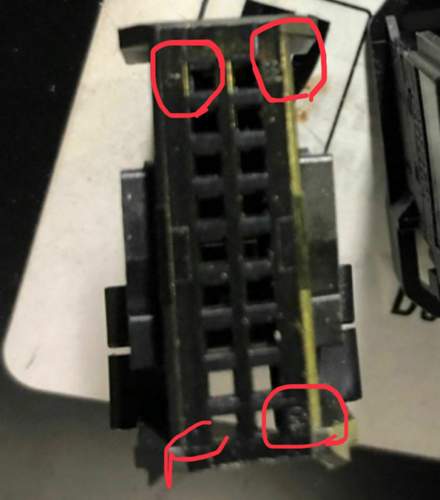

KORREKTUR!
Pin 8 & 9 - siehe auch hier: https://www.motor-talk.de/.../...en-bei-comand-2-5-sa537-t6456740.html
Hey pinto,
hast du die Nachrüstung in einem W211 oder S211 vorgenommen?
Ich würde das nämlich bei meinem W211 auch gerne noch machen, nur leider sind die Anleitungen hier eigentlich immer nur fürs T-Modell, wobei da ja die Antennenverstärker und die Anschlusspunkte an die Fensterantenne an ganz anderen Stellen sitzen...
DAB+ nachrüsten mit MB-Teilen geht nur beim NTG 2.5
Vielen Dank für die schnelle Antwort.
Die Anleitung hatte ich mir angeschaut nur weis ich nicht wie am Stecker selber gezählt wird.
Am Stecker selber kann ich die Reihenfolge nicht ablesen.
Steht unten am Stecker drauf
.jpg
Kannst du mir bitte sagen was für eine Teilenummer auf dem DAB + Tuner steht?Auch A2188201300?
LG
