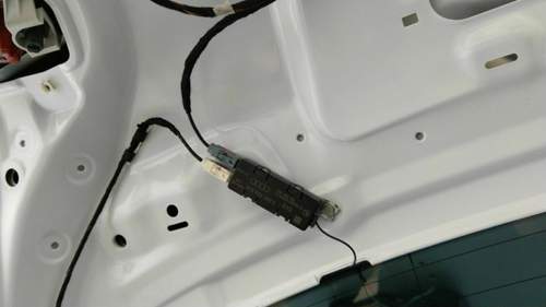

wollte noch mal ein Feedback zur DAB+ Nachrüstung geben.
Die Öffnung über dem Dachhimmel um das Antennenkabel durch zu führen befindet sich ca. 10 cm vor den hinteren Kopfstützen rechts und links, wenige cm weiter zur Fahrzeugmitte.
Das betreiben mit dem kombinierten DAB/FM Verstärker https://www.ebay.de/.../362527421302?_trksid=p2349624.m46890.l49292 funktioniert recht zuverlässig. :-)

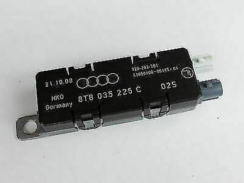

ja, muss an die Scheibe gelötet werden, falls der Stecker nicht vorhanden ist. Man muss wohl höllisch auf die Temperatur achten, damit sich die Kontakte nicht von der Scheibe lösen. Audi hat bei dem Nachrüstsatz "Speziallötzinn" beiliegen...
Komponentenschutz muss immer aufgehoben werden...
Nimm diesen Verstärker. Da brauchst du nix löten. Nutze den jetzt auch seit über einen Jahr. Der ersetzt den normalen FM Verstärker links an der Heckscheibe.
@Noobdynator schrieb am 12. März 2021 um 23:05:26 Uhr:
Der wird dann auf der Fahrerseite montiert?
Wofür sind diese Streifen auf dem Ebay-Bild?
Fakra ziehe ich dann ebenfalls mach hinten?
LG

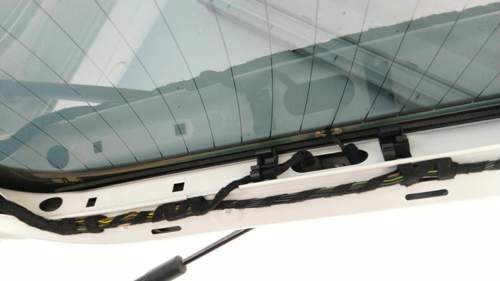

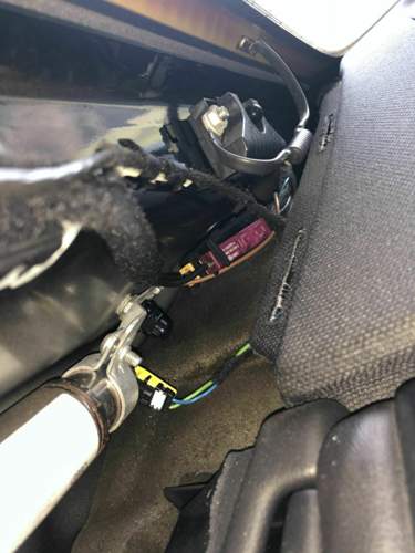

Habe jetzt die Beifahrerseite auch runter. Hier sieht man vom Dachhimmel 2 Antennenleitungen (braun+Lila) kommen, die aber an dem rechts verbauten Modul vorbei in eine Steckerverbindung laufen. Weiter sehe ich die Leitungen leider nicht mehr. Von dem Modul rechts geht nur ein grüner Antennen Fakra Stecker weg und sonst sehe ich keine Anschlussmöglichkeit. Ist dann der Lilafarbene der DAB Stecker? oder der Braune?
nein die dAB antenne hat ein poligen stecker der kommt in den Antennenverstärker
bei TV ab werk muss da aber schon einer sitzen
Schaut auf der rechten Seite so aus.

@Duli65 schrieb am 12. Januar 2021 um 23:49:57 Uhr:
Kannst du mir bitte nochmal die Vorgehensweise mit dem Antennenmodul von Ebay erklären?
Auf welcher Seite austauschen? Fakrakabel zum Radio im Kofferraum ziehen?
Danke dir
