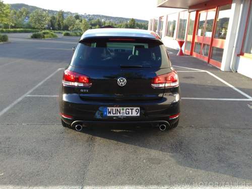

Ich habe auf meinem Golf PLUS auch eine Haifischflosse, habe das RCD310 mit DAB, also kein Navi, und auch keine Standheizung.
Bei der Abholung des Wagens in WOB Ende Juni hieß es, dass das die neuen Antennen für DAB seien. Ob der gesamte Kabelbaum für Navi etc mit verlegt wurde, weiß ich allerdings nicht.
Edit: Habe auch keine Freisprecheinrichtung !
Edit 2 : ist bei mir 'ne Haifischflosse mit Stummelantenne dran.
Ist ja mal sehr interessant! Hab hier nämlich mal dieses russische Diagramm aus dem Anhang gesehen mit einer genauen Zeichnung was alles wo an das RCD 510  und RCD 310 angeschlossen wird, also z.B. die beiden Antennen aus der Heckscheibe, das GPS etc. Daraus ist klar ersichtlich, dass eine der beiden Heckscheibenantennen sowohl nen Anschluss für Analog-, als auch für Digital-Radio hat! Die andere Heckscheibenantenne hat halt 2 analoge Anschlüsse. Da muss VW wohl was geändert haben.
Hast du vielleicht mal ein Foto von deiner Haifischlosse mit Stummelantenne oder könntest du bitte eins machen? Danke!
Klar doch! Ich kann aber frühestens am kommenden Wochenende ein Bild schießen.
Super, Danke! Bin mal gespannt, was sich VW da für ne neue Antenne hat einfallen lassen...
