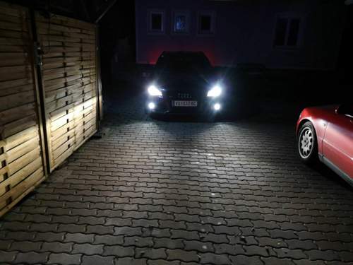

So,
erste Nachtfahrt absolviert.
Bin von der Lichtausbeute sehr angetan, ist doch merklich heller als zuvor.
Obwohl noch die alten Brenner (Osram Xenarc 66340HBI 4300 Kelvin) verbaut sind, ist die Lichtfarbe den LED's von den Nebelscheinwerfern sehr ähnlich.
Insgesamt ist die Ausleuchtung jetzt heller und breiter, das gefällt mir ganz gut.
Nun brauche ich noch die passenden Brenner dazu, bin aber noch unschlüssig für welche ich mich entscheiden soll.

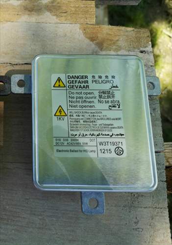

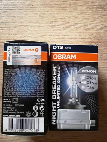

Mal ne frage in die Runde:
An meinem 55w Vorschaltgerät steht D1S und D3S.
Heißt das jetzt das ich alternativ auch D1S Brenner einbauen kann?
Das wäre toll, D1S habe ich noch 2 neue Brenner rumliegen.
Sind zwar nur Osram NBU, aber besser wie die alten D3S werden die wohl leuchten.
D1s sowie d3s sollten mit dem 45er und 55er Stg gehen.
Musst nur eine neue kerbe in die d1s Brenner feilen. Musste mal die Fassungen vergleichen. Da siehst du den Unterschied.
Das ging aber fix, danke Leute 🙂

Wenn du die Originalen Brenner an 55w drin hast müsste die Lichtfarbe bei 3800-4000k liegen als doch sehr gelb sein , die Leds auch wenns jetzt keine XHPs sind müsste die Lichtfarbe ja trotzdem jenseits der 5000k sein? Ich selber fahre die 55w mit CBB bei augenscheinlicher Lichtfarbe von 5000-5500 maximal !
Kannst du vielleicht näher drauf eingehen wie sie sich ähnlich sein können ?
Warum das so ist kann ich dir auch nicht sagen.
Vielleicht liegt es an den Linsen?

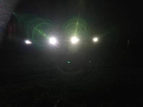

Hab mal Bild gemacht
Von xhp70 led d3s VS Matrix Full LED.
LINKS XHP70, RECHTS MATRIX
