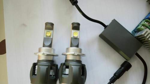

So aus aktuellem Anlass hier mal ne kleine Info zu den XHP70 von Inlong. Da ich ja bisher so ca. 10 Sätze hier hatte, ist mir aufgefallen, dass zwei verschiedene Versionen geliefert werden. Die haben andere Led Chips und machen deshalb auch ein unterschiedliches Licht. Die älteren XHP´s machen etwas mehr Licht und sind etwas kühler von der Lichtfarbe her. Links die alte Version und rechts die neue Version. Ich mag die alte lieber. Dann habe ich mal die Kappe oben entfernt und im Audi B8 VFL verglichen. Da ist keine Veränderung des Lichts auf der Strasse zu erkennen. Auch ließ sich in 15m, 25m und 50m kein Unterschied mit dem Luxmeter messen. Es scheint also beim B8 aufgrund der Reflektor und Linsengeometrie hier egal zu sein. Was ja hier beim Passat oder war es Golf, anders war.
Meine Ledsteuerung kommt nächstes Wochenende zum Praxistest in mein B8 rein. Zuerst mit dem alten XHP70 von Inlong mit max. 8 Ampere und die Woche drauf mit umgebauten auf XHP70.2 und 12 Ampere.
Vorausgesetzt, ich habe bis dahin meine Injektoren und die Hochdruckpumpe gewechselt.
Achja für die Xenon Fans, zum Herbst werden mein Kumpel und ich Xenonsteuergeräte mit verschieden Leistungen bauen. Es wird dann wahrscheinlich von 45 - 75 Watt möglich sein. Der Spaß wird nicht ganz billig aber man hat dann sicher die Leistung wie gewünscht.
XHP 70 Inlog Vers. 1 und 2
Dann habe ich wohl die „neuen“ LEDs verbaut. Was würde so ein geändertes LEDs Steuergerät kosten oder möchtest du die nicht verkaufen ? Gerne auch per PN.

Da du ja andere Treiber baust, hätte ich da eine Frage zu der Lichtfarbe. Werden dann mit deinen treibern die gelbliche Flecke der neueren xhp70 weniger? Oder verschwinden sogar?

Verschwinden werden sie nicht, da das extrem von der Geometrie des Reflektors und der Linse abhängt. Aber je höher die Leistung wird, umso weißer wird die Gesamtfarbe. Man bekommt die XHP70 Led´s aber auch mit 6500K anstatt den meist verbauten 5800 - 6000K. (die einzelnen Chips)

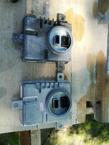

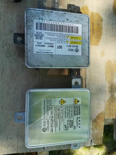

Heute 55w Vorschaltgeräte verbaut.
Welche Brenner in Verbindung mit den 55w Vorschaltgeräten könnt ihr empfehlen, wenn man gute Lichtausbeute bei allen Wetterlagen dem optischen erscheinungsbild vorzieht ?
Müssen nicht die billigsten Brenner sein, Sicherheit geht vor.
Danke, schönen Tag @all.
