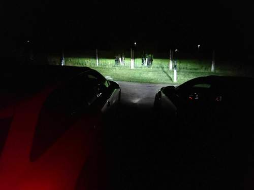

Mach mal ein Bild von hinter den Autos stehend.
Hinter den Autos.
Links Matrix,
Rechts d3s xhp70
Matrix ist eigentlich immer heller. Kenne es nur vom A6 4g und das ist schon ne Ansage.
Das Matrix ist auch heller. Zumindest von vorne. Ich habe vorne und hinten mit der niedrigsten ISO fotografiert.
Aber der Winkel bzw der Stand ist wichtig.
Habs so fotografiert, das es relativ gleich aussieht.
Aber objektiv Betrachtet, ist das Matrix schon heller..
Rechts Sind die alten xhp70, 2 drin

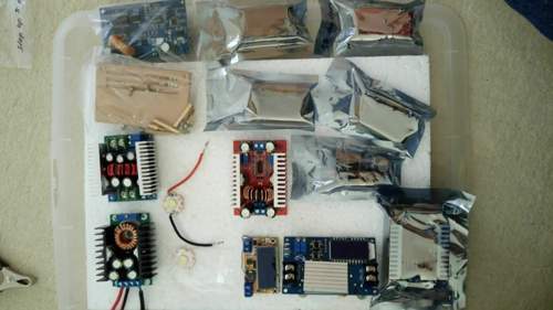

@motomilaz
auf dem Bild sind mal alle Bauteile, die ich so durchgetestet habe. Das Teil mit dem schwarzen Kühlkörper geht so bis 8 Ampere und ist für XHP70 ok. Das daneben mit den silbernen Kühlrippen ist für XHP 70.2 und macht auch noch bis 15 Ampere mit.

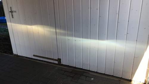

Ich habe gestern wieder meine originalen Steuergeräte plus die normalen Xenon Brenner eingebaut.
Vorher habe ich noch auf die Schnelle ein Bild gemacht.
Verbaut waren 55watt Steuergeräte mit den Osram CBB.
Signifikanter unterschied :)
