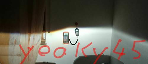

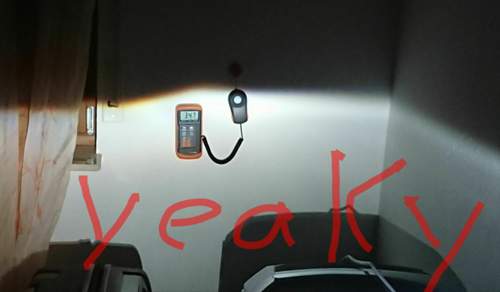

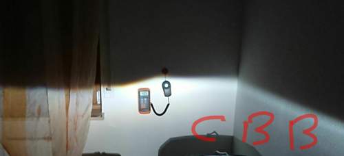

Am letzten Mittwoch 1.Messung 4800Lux auf 3m bei 45Watt... Mittelfeld würde ich sagen aber für 6000 bzw. 6100K Brenner trotzdem gut!
Werde die Teile heute nachmittag nach nunmal 10 Stunden Betrieb ausbauen und nochmal Messen und ein paar Bilder dazu machen.
Ach ja, die CBB bringen mit den gleichen Steuergerät 5600Lux...
Dsc-0615

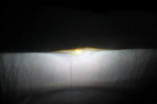

So, hier mal ein Vergleichs shooting 35-45Watt mit aktuellen Brennern.
Testscheinwerfer Audi A4 8K, Messung jeweils nach 180Sek. aufwärmphase.
Beim heranzoomen seht ihr die Messergebnisse in Lux auf 3m Entfernung. (eine 0 anhängen natürlich...)
Ich finde man sieht auch deutlich die Farbverschiebung von 35 auf 45Watt.
Richtig viel Licht und vorallem echt hell sind die Osram Night Breaker Laser. Natürlich mit 4400K nicht wirklich weiß sondern gelblich.

Die CBB sehen bei dir super aus, so wie man es sich vorstellt - hell und auch weiß, ohne Farbstich!

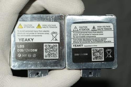

Hast du die Yeaky mit oder ohne E-Zeichen?
Hast du die Nightbreaker für etwa 180€ gekauft oder günstiger gefunden?
Die sind ja echt hell, an 35W heller als die Mtec an 45W!
MfG
Die Yeaky mit E Zeichen.
Sehen die in etwa so aus, wie die linken auf dem Bild?
Jene ohne E-Zeichen sind nämlich ein Stück heller. Die mit sind in etwa gleich hell wie die Standard Osram/Philips 4300K, die ohne etwa 21% heller. Wenn man dies nun auf deine Tests anpasst, dürften die CBB wiederrum kaum heller bzw sogar dunkler sein, als die Yeaky ohne E-Zeichen. 😕
Die Helligkeit und Farbtemperatur auf den Bildern haben keinerlei Aussagekraft, da mit dem Handy im Automodus aufgenommen, sie dienen nur der Veranschaulichung der Messung.

Yeaky mit und ohne
Yeaky e-zeichen

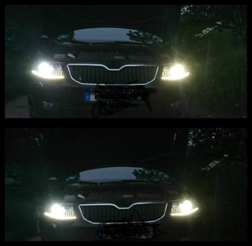

Hab nochmal nen Vergleich gemacht.
Bild 1 ist Skoda mit Fahrerseite original.
Beifahrerseite oben mit Yeaky 5500k unten mit CBB
Bild 2, Audi b8 8k mit oben Yeaky 5500k an 55w und Skoda mit Yeaky 5500k an 35w
Bild unten: audi mit Yeaky 5500k an 55w und skoda mit CBB an 35w
Rein optisch machen die CBB an 35w schon eine schöne Farbe. An 55w nicht. Scheinbar sind die wirklich nur für die 35w ausgelegt um die "7000k" zu erreichen.
Für mein empfinden und Geschmack sind die Yeaky 5500k besser.
