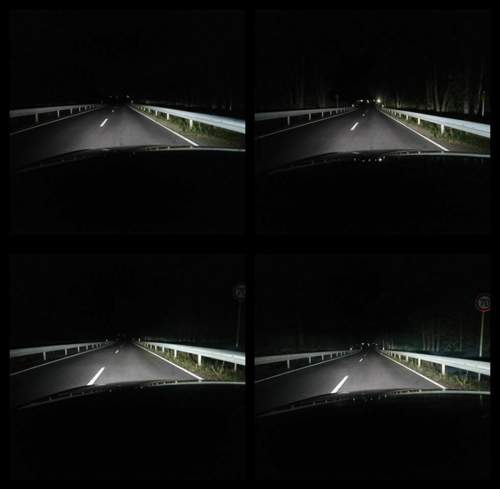

Bild was gleich folgt, zeig links einen Audi a4 b8 8k VFL. Mit 55w Vorschaltgerät und 5500k Yeaky.
Links einen Skoda Oktavia mit original Beleuchtung. (35 w und 4200k original Brenner)
Das Bild mit den Streifen, ist so im Automodus des Handys entstanden. Zeigt aber deutlich den Unterschied. Bzw die Farbe.

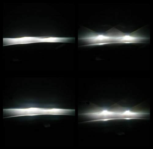

Ich finde jetzt den Unterschied mit 55w Steuergeräten zu 45w Steuergeräten mit Yeaky 5500k nicht so extrem. Es ist etwas heller, aber nicht das, was ich erwartet hab. Hab heute vor einer weißen Wand und auf der Straße Bilder gemacht. Werde morgen, bzw dann die Osrams mal ein bauen und den ganzen Spaß Noch einmal mit der selben Kamera Einstellung fotografieren. Dann werde ich das mal im Vergleich zusammen basteln.

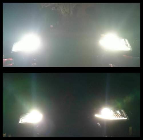

Hier mal die Fotos im Vergleich.
Die oberen zwei Sind jeweils Yeaky 5500k an 55w, die unteren zwei, jeweils CBB an 55w. Wobei ich sagen muss, dass die Lichtfarbe der Fotos von den CBBs auf den Bildern viel zu weiß erscheint, als sie sind. Die sind eher sehr gelb bis grünlich. Ich habs mit der Kamera nicht hinbekommen.
Eindruck der CBBs von der Ausleuchtung :
Ist schon schön hell. Nur die Farbe is Scheiße. Sieht eher aus wie Standard.

Hier nochmal der Vergleich zischen rechts Oktavia mit Standard. Und links b8 8k. Das obere sind die Yeaky. Unten CBBs.

Hier mal noch ein Bild mit Yeaky auf Fahrerseite und CBB auf Beifahrerseite. Da sieht man im hellen ja schon den Unterschied. Gelb/grün zu weiß/bläulich
