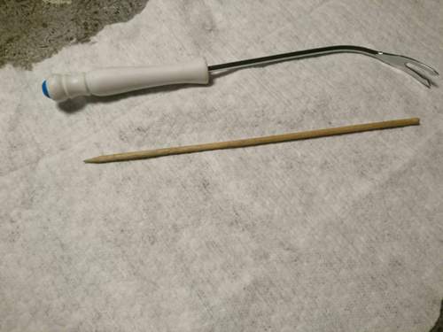

Wie hast du denn die Linsen von vorne reinigen können?

@CX Pro 500
Ich kann jetzt nur vom audi a4 b8 8k VFL Scheinwerfer sprechen.
Hab den ausgebaut. Dann die Kappe vom Brenner ab, und Brenner rausgebaut.
Dann sind dort hinten 4 Torxschrauben t25 glaube.
Diese lösen und entnehmen.
Dann kann man den ganzen Lampenträger etwas zu sich ziehen.
Dann habe ich das Steuergerät für das TFL abgeschraubt.
Bin dann durch diese Öffnung mit einem in Spiritus getränken Tuch und einen gebogenen Gegenstand {siehe Foto} mehrfach über die linse gewischt. Vorn und hinten. Zur Kontrolle, ob noch etwas verschmiert ist. Einfach durch die Brenneröffnung leuchten. Die Brenneröffnung habe ich ebenfalls leicht gereinigt. Tuch zusammenrollen, und mit langem Holzstab einschieben und drehen.
War alles eine scheiß Arbeit.
Aber wieder schön sauber.
