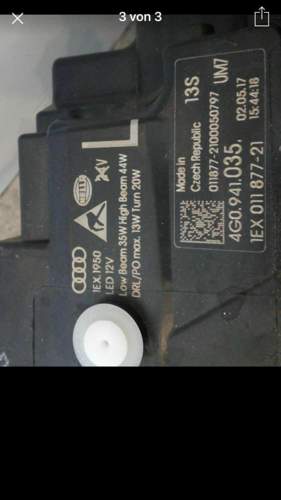

Die Matrix sind die gleichen scheinwerfer nur mit einer art FLA wo das Fernlicht immer nach Möglichkeit zugeschaltet wird durch verschiedene Leds
Der Scheinwerfer an sich wird mit 35w Abblendlicht und 40w Fernlicht angetrieben!
Interessant, woher weißt du das mit der Leistung?
Wäre im Vergleich zum Xenon ja ein GIGANTISCHER Rückschritt!! Wie gesagt, beim Xenon könnte man, wenn man es besser konzentriren und die Hälfte nicht in den Baumgipfeln landen würde, ebenfalls noch effizinter betreiben, oder eben heller machen, in dem der "sinnlose" Teil des Lichtes an die Stelle rückt, wo es Sinn macht.
Wenn nun beim LED, wo ja sehr zielgerichtet und flach beleuchtet wird (zumindest werden keine Bäume in 10m Höhe angestrahlt) die doppelte Leistung nötig ist, bei einer eigentlich deutlich effizienteren Technik, dann finde ich das echt erbärmlich.
35W Xenon kann man mit 25W LED locker übertreffen, dafür müsste lediglich eine Effizinez von 130 Lumen/Watt nötig sein... 75W auf (sagen wir mal helle) 5000 Lumen, was sie mit Sicherheit bei weitem NICHT schaffen, wären immer noch unterirdische 67 Lumen/Watt...
MfG
Ich weiss das zu 100% weil wir mit nem Kollegen bei Audi einen 4G VFL Led Scheinwerfer und einen Matrix xzerlegt haben und im Scheinwerfer stand es drin 35w Abblendlicht 40wFernlicht!
Im FL dann mit den Matrix hat audi dann 4w im Fernlicht an Leistung draufgepackt !
Hab mich ein bisschen vertan es sind 35w Abblendlicht und 44w Fernlicht!
Hier ist ein Foto
.jpg
Danke für die Info!
MfG

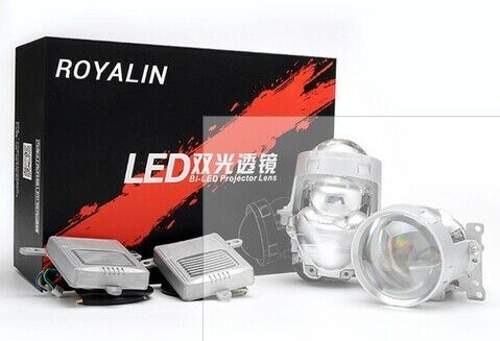

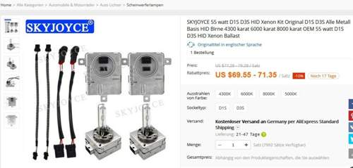

So hatte vor einiger Zeit ja mal Led und 55 Watt Xenon bestellt und verglichen. Das Ergebis ist überraschend ausgefallen. Da hier ja die LED ´s sehr schlecht wegkommen, war ich umsomehr überrascht, dass auf der Strasse gemessen, bei 10m, 15m, 25m und 50m jeweils mehr Lux mit der Led zu messen waren. Ich dachte mir, ich messe mal nicht wie viele hier auf kurze Distanz sondern dort, wo ich meiner Meinung nach das Licht brauche. Vielleicht liegt es auch daran, dass dieses Led Kit für den A4 gebaut wurde und somit vielleicht besser angepasst ist.
Die getesteten Systeme sind auf den Bildern zu sehen. Bei den Xenonbrennern wurden verschiedene getestet. Von Philips, Osram, Morimoto, Yeaky etc.
Das Led Kit hat in jeder Situation mehr Licht gemacht und das sogar bei der schöneren Farbe. Das Xenonlicht wird doch schon sehr gelblich mit 55 Watt.
Störend ist mir aufgefallen, dass das Ledlicht einen recht lauten Lüfter hat und das der Preis extrem hoch ist. Aber vielleicht ist es ja so, das Qualität ihren Preis hat. Ich finde jedenfalls, das dieses Led Kit verglichen mit meinem Passat (mit serien Ledlicht) so ca. auf Augenhöhe ist.
Das Xenonkit macht zwar auch schon deutlich mehr Licht als serien 35 Watt Xenon, ist aber farblich für mein Geschschmack voll daneben. Wenn man dann noch an die Nachteile, wie Alterung, Hitze etc. denkt, ist das nicht so dolle.
55-watt-xenon
Led-kit-a4

Würdest du sagen, dass die 55w brenner von skyjoyce mehr licht an 55w stg machen als 35w brenner an 55stg??
Ist es wirklich mit dem bloßen auge gut sichtbar ??
Die Bewertung der LEDs bezog sich aber auf Retrofit Lampen, keine vollständig entwickelten System mit Linse etc... Dass diese LEDs dem Xenon hausoch überlegen sein KÖNNEN, ist kla. 🙂 Schließlich schfft Xenon nur etwa 90Lumen/Watt, wohingegen LEDs locker 130L/W und mehr schaffen, je nach Qualität.
